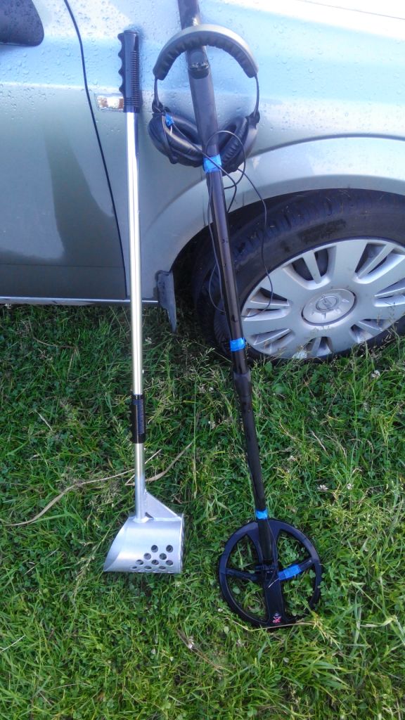

Как-то так.

Провод лучше по толще, да и крепить от катуши до средней штанги намертво! wink.gif

Да всё настолько элементарно,что даже лень кидать ссылку.. smile.gif Берёшь кусок кабеля от телевизора. Отмеряешь сантиметров 60.Снимаешь ножиком оплетку с двух концов на пару-тройку сантиметров.Концы можно чем -нить закрасить.Например лаком для ногтей smile.gif В идеале одеть термоусадку. Всё!!. Нужно примотать изолентой концы к пульту и катухе. Они друг друга увидят..
НО! Это работает только если расстояние между кончиками кабеля и пультом плюс кончиком кабеля и катухой будут не больше примерно 2-5 см. Хорошая антенна бьёт до метра от кончика..Только вот не всегда это надо.

Не соглашусь.Если на море искать,то прога бич обрежет все колебания кабеля.Для пресных водоёмов..Да. Провод потолще обычно имеет импеданс 50 ом.И колебания его ,если искать правильные потеряшки будет сбоить..
