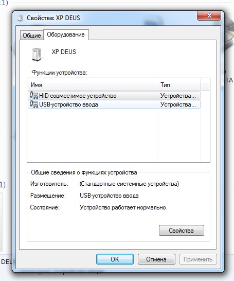

QUOTE(Чубрик @ Dec 18 2010, 07:20)
Кто нить подсоединял к компу??? Как он определяется?????
Конечно, присоединяли.. wink.gif Но кроме как для обновления прошивки данный режим не может быть никак использован.
Если просто включить и присоединить, попадает в "неопознанные" системой USB устройства.
Если включить и перейти в режим "UPDATE" - определяется как устройство ввода (USB HID совместимое):
