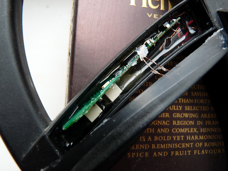

QUOTE(leconte @ Jul 28 2014, 13:05)
9 катушка - само совершенство ... smile.gif  Человек имеет проблему с 11 катущкой. У меня при одних и тех же настройках, или проще говоря при смене катушек с 9 на 11 разница становится весьма ощутимой. Проще говоря - с эллипсом таких проблем не было, и одна и также прога хорошо работала на обеих катушках, лишь на 9 приходилось поднимать ГСС. А вот с 11 не так, приходится всё переделывать на ходу меняя настройки пока не успокоишь её. Возможно два варианта - то ли качество новых катушек разное и возможно у многих есть проблемы внутри с болтающимися контактами и проводами ( как выше писАл Маркони и надо всё переделывать самому) то ли катушки действительно абсолютно разные,  11 более мощная и приходится душить параметры и может быть это влияет на глубину ... Ну и третий вариант - я пока в ней то же не разобрался ... lupsk.gif
Недавно вскрыл очередную катушку. Провода зарядки не были в силиконе и скорее всего при сильных движениях двигались. Сейчас жду новую крышку и попрбую заполнить весь отсек диэлектриком .
http://www.reviewdetector.ru/index.php?act...post&id=2213554

QUOTE(fazer @ Jul 28 2014, 14:27)
Может попробуете слегка постучать по крышке, имитируя тряску, будут ли ложняки? Провода достаточно жесткие и короткие, но при этом легкие, не представляю как их заставить кол######ся отдельно от всей системы.

QUOTE(Yuran-vld @ Jul 28 2014, 14:03)
Ошибаться не грешно..Дают ссцуко...кому не повезёт.Качество герментации катух упало. Это даже нЕкому оспаривать..ИМХО:Старая пластмасса липла к тому силикону или чет-там подобномупрекрасно. Теперь ,с 12года они поменяли пластик .Он пластичен. Но сцуко не клеится ни к чему .Как стекло а\м...И течёт...Каплями..

QUOTE(markoni @ Jul 28 2014, 22:07)
Точно. Вскрыл 3 - 4 капли воды. Глючило катушку очень .провода ПЭЛ 0.35. Длинна проводов зарядки 40 мм.

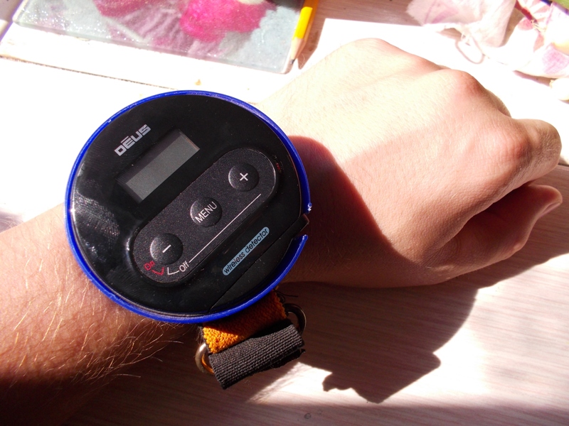

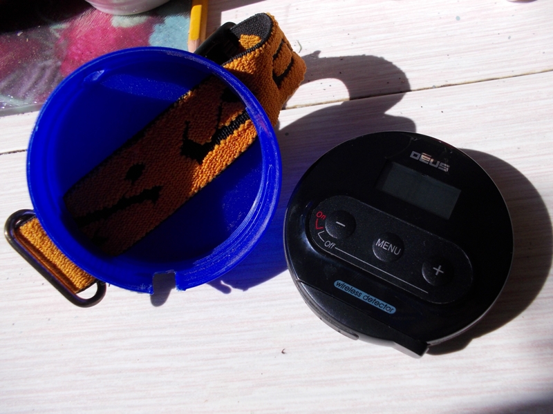

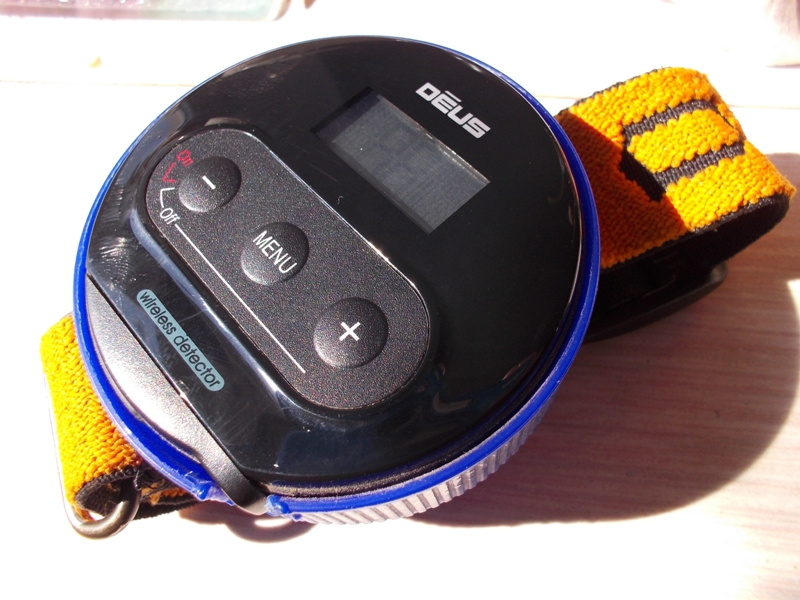

old_romantic
post Jul 28 2014, 22:23
Создана #32975
Сообщений: 397
Зарегистрирован: 8-December 12
Пользователь №: 50,249
Были тут ахи-охи по поводу браслета от XP за 32 евро. Буквально накануне (купил Лайт) забабахал себе сверхдешёвый "заменитель". Функционал тот же smile.gif.
Сообщение отредактировано old_romantic: Jul 28 2014, 22:33
old_romantic
post Jul 28 2014, 22:27
Создана #32976
Сообщений: 397
Материалы: пластмассовая крышка от банки из-под кофе и эластичный ремешок от болотных сапог. Инструменты: детский выжигатель по дереву, иголка - нитка.
old_romantic
post Jul 28 2014, 22:32
Создана #32977
Сообщений: 397
Выжигается паз под край крышки блока, достаточного размера отверстие под наушники (гнездо переходника оказывается довольно глубоко) и две щели для ремешка. Блок достаточно плотно держится и просто вынимается для зарядки.
Сообщение отредактировано old_romantic: Jul 28 2014, 23:36

old_romantic
post Jul 28 2014, 22:42
Создана #32979
Сообщений: 397
Блок на левой руке. Пинпоинтер у меня есть. Проблем с опознанием находок нет. wink.gif PS. Т.е. за 32 евро - зашибись, а бесплатно - an.gif ... Конечно, "бога" в лапти обул.
Сообщение отредактировано old_romantic: Jul 28 2014, 22:46
