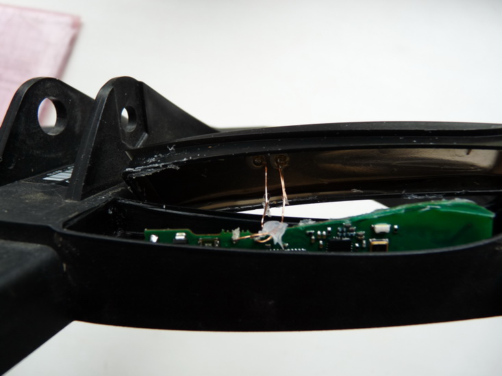

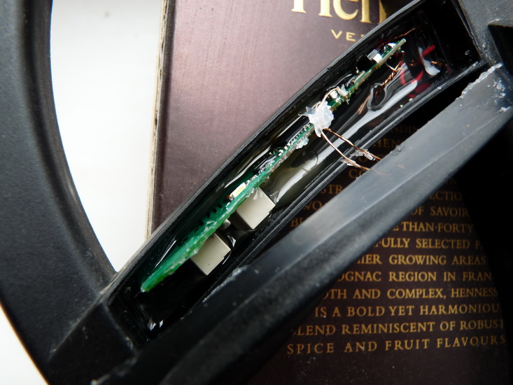

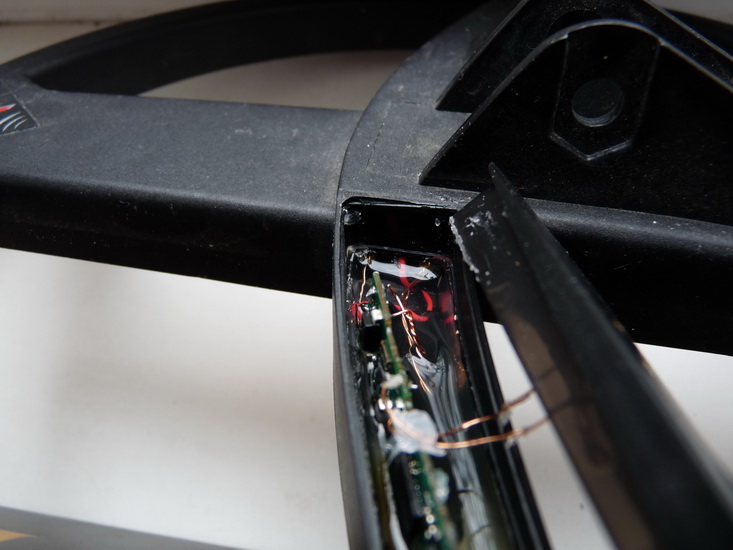

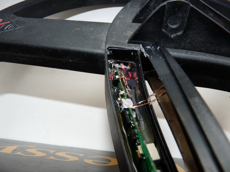

Фотографии до ремонта отсека с платой-протекала. Катушка 2013г. Ввод проводов питания, у меня, залит герметиком. Единственно, что сейчас делаю перед выходом в поле, это промазываю герметиком контакты зарядки.
Спасибо, Рыбак! smile.gif А плату доставали или сушили прямо там? Воды-то сколько! 12.gif Я так понимаю, что после сушки был промазан лючок только?

Пожалуйста! smile.gif . На фото это не вода , а отражение от герметика. Отсек, с платой залит герметиком где-то на полаовину, по белые элементы. не знаю как называются smile.gif Я в воде не хожу. Глючки проявлялись вовремя дождя или по росе. Если нужно вышлю в личку все фото которые делал.
Блин, ну ведь можно же было герметиком залить ну, хотя бы "до пупа", а не по белые элементы. 17.gif Эх, французы...
А после ремонта глючки пропали? На их герметик своего не добавили до верха?

Я хоть и инженер по образованию, но не в области электроники, да простят меня коллеги по хобби, за это определение их профессии. Но в моем понимании, если ФР хотели бы залить все до верху, то залили бы.
А после самостоятельной герметизации, да, все работает нормально. Процедура простая, главное не торопиться. Но я делал только герметизацию отсека платы.
