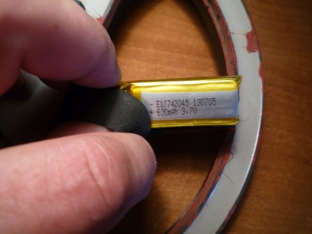

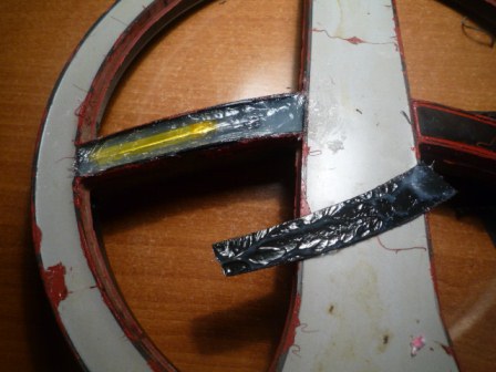

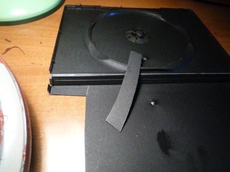

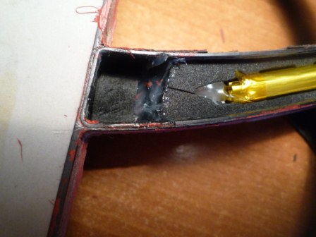

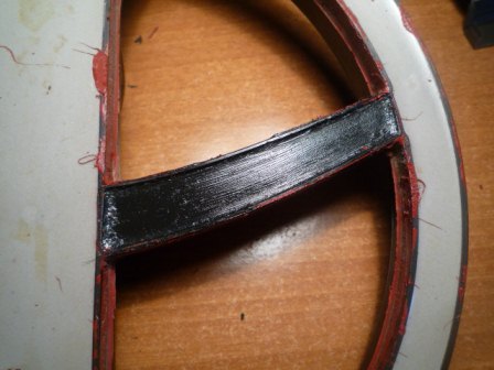

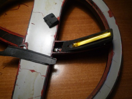

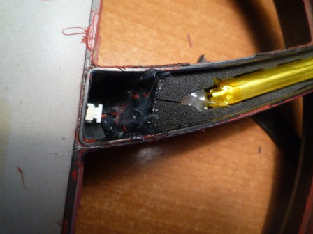

Решился таки я вскрыть катушку на предмет инспекции возможной болтанки проводов. facepalm.gif Просмотрел видео на эту тему... Ну, думаю, фигня - вытащить контЕйнер, замазать и воткнуть обратно. Ан нет! КонтЕйнера-то нема! blink.gif А есть тока тоненькая крышечка, вынимить которую безболезненно нельзя. Ну, у меня не получилось. ddd.gif В общем - вот...
Аккум зажат вспененной резиной, причём с боков хорошо, а по вертикали, на лежащей катушке - немножко ползал. Миллиметра на 2-3 впихнулся внутрь своего отделения, там два их - маленькое ещё под штеккер и моточек проводов. Штеккер и провода прижаты отдельной резинкой. Аккум, как видно на фото, стоит на 630 мА. Мои надежды на увеличенный - не оправдали французы ddd.gif.
Укоротил малую резинку, залил силиконом провода и отвёрточкой их промазал хорошенько (штеккер не стал мазать), вставил плотненько резинку, замазал весь отсек до верха силиконом и вставил крышку. Усё! ddd.gif cheesy.gif Крышку вырезал ножницами из коробочки для СД-диска. На ощупь не хуже родной - гибкая и не ломается, толщина, практически такая же. РебрА жёсткости только нет.
ps: А вот отсек с платой чего-то не решился вскрывать пока. Верхняя крышка с контактами, по ходу, намертво приклеена, а запихивали туда всё через такой же лючок, что и в аккумуляторном отсеке (подводная лодка, блин cheesy.gif )...
Посмотрю, как отразится на работе прибора уже содеянное с ним cheesy.gif , а там уж решу...

QUOTE(kolanattt @ Jul 7 2014, 19:52)
Не...Это я у новой 9-ки гарантию аннулировал 17.gif ...
12.gif ни какого смысла вскрывать батарейный отсек небыло: провода толстые и "тряску" не дадут, вода если и попадет, то вреда большого не будет (ну разъем скиснет).
