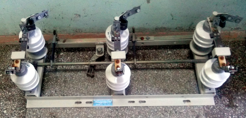

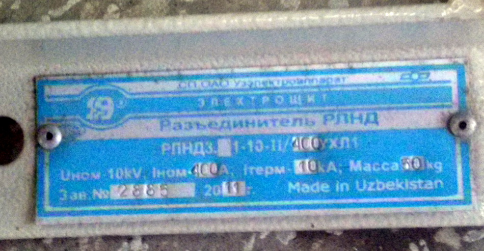

Делв
post Jun 15 2014, 10:39
Создана #32289
Сообщений: 251
Зарегистрирован: 24-April 12
Из: Сахалин
Пользователь №: 42,428
Репутация: 40 кг
QUOTE(ВаДяН @ Jun 14 2014, 21:52)
Если Вы по линии 10 кВт передадите хотябы ампер 100, то Вам дадут Нобелевскую. А для 0,4 кВт это средняя нагрузка. Улавливаете разницу?  49.gif
Начнём с терминов:
10 кВ это 10 киловольт или десять тысяч вольт-уровень напряжения
10 кВт это десять киловатт- велечина нагрузки.
Теперь про силу тока в сетях 10 кВ:
на первом фото-линейный разъединитель, на втором- шильдик с маркой ЛР, класса напряжения и силой тока для данного изделия. Как видите, там указан ток 400 А.
Кто в очередь за Нобелевской премией крайний?

QUOTE(Делв @ Jun 15 2014, 11:39)
Мне до гуру, как до Парижу на карачках. facepalm.gif Так, ессествоиспытатель - самоучка. biggrin.gif
Я мысли свои не верно выразил. Вторые сутки практически без сна дают знать. Собачка моя ощенилась, правда пришлось кесарево делать. Теперь каждые два часа кормлю молодняк. Но Вы меня поняли ведь, о чём я вёл речь? Если нет, то поясню. Я о среднем сечении проводов, применяемых в ЛЭП 0,4 кВ. 14.gif Спорить нет сил и желания, тема про ДЭУС, а не про Амперы.
Просто давайте объясним народу, что ЛЭП влияющие на работу приборов будут иметь от 7-ми изоляторов и больше. От всего остального практически и отстраиваться не надо. По крайней мере под ЛЭП 35 кВ, я легко работал без напрягов. ddd.gif
