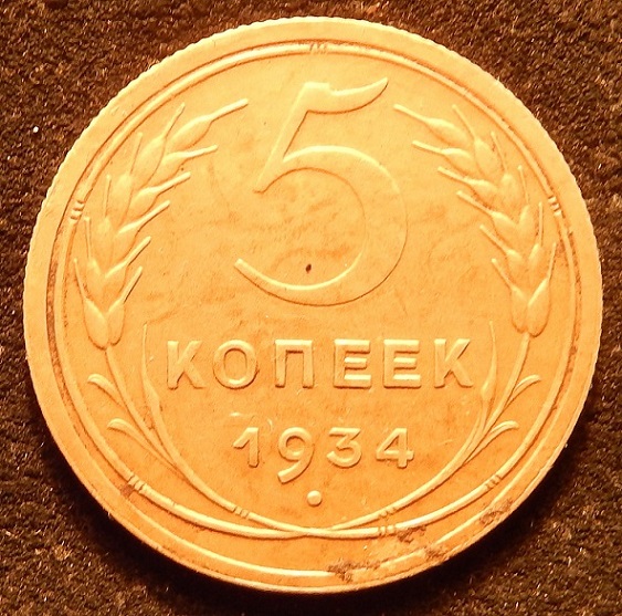

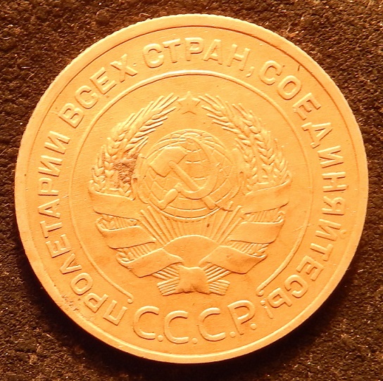

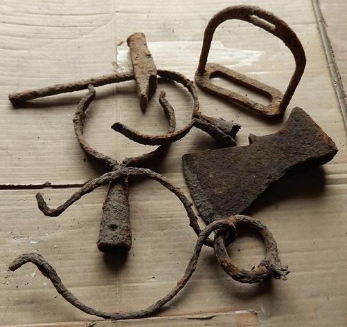

Закончилась моя первая весна с Деусом. Немножко отчитаюсь. Заинтересовали настройки тонов от Хана (Андрея):
http://www.reviewdetector.ru/index.php?sho...1&#entry8279821
Проверил в середине мая в Калужской губернии. Заезжали с напарником в битое-перебитое место (судя по количеству ямок — и свежих, и старых) — чего ждать от поляны в 100 м от асфальта... Частота 12, ГБ минус 5 от прокаченного, чуйка 93, ток 2, гсс 3, гж 2, скорость увеличил до 4, шумодав 0. Выбрал площадку где-то 10х15 м и часа два ее сканировал, медленно, в разных направлениях. Первые полчаса собрал остатки воли в кулак и вообще не копал — слушал. Пятый тон приподнял «под свои уши» до 780. Очень понравился завышенный второй тон - «кованины» собрал всякой-разной прилично!
3 монетки, пуга с якорем, а в качестве бонуса — вот этот пятачок. Поздравьте: первая моя зачетная находка. Слава Деусу!
