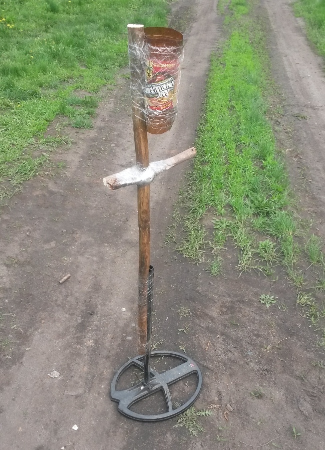

на праздники ездил в деревню за 700 км...
Да, кстати, хотел добавить... очень долго матерился у машины, когда обнаружил по приезду и разгрузке вещей, что забыл в Москве штангу 13.gif ...был шок...
представляю колхозную модификацию деуса... да да, Вы не ошиблись...это он, самый лучший в мире даже на палке ))) Как Вам? biggrin.gif
А основная проблема вот в чем... изначально примотал к палке 11" катуху и тут неприятная неожиданность - блок катуху при выборе нашел сразу, а вот наушники отказались это сделать напрочь 16.gif ... что я только не делал.
что делать?! ранее такой проблемы не возникало никогда. после перепрошивки было несколько выходов, где использовал катушки поочередно и такой проблемы не наблюдалось
Что делать, помогите...
Прописать катушку в наушниках вручную...
