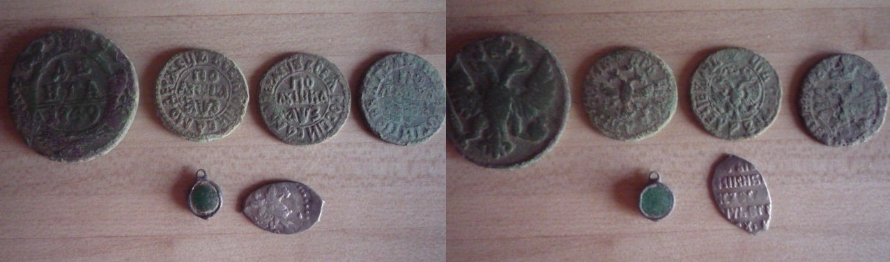

QUOTE(radiosales @ Apr 10 2014, 20:32)
Был в краях Колланта -
smile.gif Анатолий, случайно берцы в полиэтиленовом пакете не ты оставил на поле? cheesy.gif
Выехал вчера на природу (был там пару дней назад). Смотрю, кто-то был, и следы по траве дорожками довольно плотно. Но вот ямок(следов копки) свежих не увидел.. Неужели, думаю, кто-то так по-партизански копает, что следов нет.. А кто иначе мог так плотно оставлять дорожки следов, как не наш брат-копатель?.. Пакет сразу заметил, как приехал, пока дошёл до него - гляжу берцы в нём.. smile.gif
Ну, и вот... Три подряд, потом денга и чешуйка... В подвеске - то ли стекло, то ли камень - на свет просвечивается..
Обычно хожу на 4х тонах. Вчера ещё раз попробовал озвучить 5м тоном 99 и опустил озвучку до 100. 3й - до 98, 4й - 98, 5й - 99. По результату опустил БГ до -15, при чуйке 90(2). Грунт стал напевать ненавязчиво 100-кой, абсолютно не напрягая. Слабые цветные сигналы (резанная чешуя, глубокая(для 3й скорости) денга - практически штык) отлично слышно на фоне хрюканья грунта.

QUOTE(kolanattt @ Apr 12 2014, 11:47)

QUOTE(Clarius @ Apr 12 2014, 19:00)
Даже на нормальной настройке баланса поет очень много.
Так именно такая озвучка последнего сектора и даёт возможность не обращать внимания на песни грунта. Ну, то есть он поёт, конечно, но 100 герц воспринимаются (по крайней мере мною) совсем не так, как 800. Я же говорю - после пропискиваний постоянных вдруг blink.gif наступила тишина! Только железа стало очень много 14.gif ... Потом понимаешь, что это не железо, а грунт! 17.gif И такой кайф!.. cheesy.gif А железо-таки всё-равно слышно.
Теперь ещё нужно понять, к чему ведут такие фокусы cheesy.gif ... Но мелочь шла потихоньку, никуда не делась... Из крупного были, в основном, пенициллиновые крышки cheesy.gif - тоже орали прилично. Пятаков немае, звиняйте ddd.gif ... Но вряд ли это от настроек...
Ну, и конечно, как любые настройки - всё хорошо под место и время и цели... ddd.gif cheesy.gif
