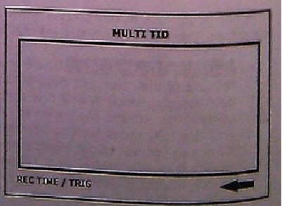

Недавно Вадян приводил перепост с липецкого форума с переводом главы справочника о вектографе.
Там же есть и глава о второй недокументированнолй функции 3.х под названием
MULTI TID SCREEN.
Вот собственно что пишут:
Эта функция заменила собой другую секретную функцию, существовавшую в v2.0, которая называлась “GND HISTORY”.
Эта функция была интересна и предоставляла действительно немного полезной информации, которую пользователи могли использовать в поле.
Новая продвинутая функция v3.x – называется MULTI TARGET ID или коротко MULTI TID – она может помочь в идентификации рядом лежащих целей в некоторых ситуациях.
В идеальном мире, каждая цель может быть идентифицирована отдельно от другой, и должна быть расположена так, чтобы производить качественный сигнал после каждого прохода катушки. Большинство целей, которые удовлетворяли этому условию, были собраны в тех местах, в которых уже осуществлялись поиски.
Цели, которые расположены близко друг от друга, обычная ситуация в тех местах, которые считаются тяжелыми для поиска. Возможность разделять их зачастую является тем секретом, который позволяет находить и выкапывать их, в то время, как другие поисковики пропускают такие цели. Когда мы проводим катушкой над целями, которые расположены близко друг к другу результирующий TID обычно прыгает, т.е. различные числа выводятся во время проводки.
Функция MULTI TID предоставляет теперь пользователям еще один инструмент, который возможно сможет помочь отделить хорошую цель от мусорной. Это делается путем рисования гистограммы, один столбик, который равен одному проходу катушки над целью. Несколько целей будут рисовать несколько баров с показанным соответствующим значением TID над ними.
Давайте посмотрим на экран, чтобы увидеть, что рисуется и какие настройки возможны для этой функции.
На картинке экран MULTI TID как он есть при первом входе в функцию. Существует две настройки для этой функции REC TIME и TRIG.
Нажимая верхнюю левую кнопку, вы можете переключаться между двумя этими опциями.
Опция REC TIME определяет величину времени в секундах на протяжении, которого сигналы будут записаны и выведены на экран. Значение этой настройки изменяется от 1 до 3х секунд. Более маленькое значение REC TIME предназначено для проверки сигнала за один проход катушки, в то время как 3х секундный период позволяет несколько раз провести над зондируемым местом или совершить более медленную проводку, чтобы улучшить разделение целей.
Настройка TRIG устанавливает силу сигнала которая необходима для того чтобы активизировать гистограмму и произвести соответствующие значения TID.Значения по умолчанию для REC TIME=1 и для TRIG=5.Общая длинна бара представляет силу сигнала произведенного целью. Запомните, что даже отдельно лежащая цель может производить немного различающиеся значения при каждой проводке в зависимости от скорости, положения катушки и других факторов.
Например, ожидается, что 10 центов США будут производить значение TID равное 87 при 12 Khz, если вы посмотрите на дисплей то увидите и другие значения, включая “86” и “88”, которые появляются при проходе катушки над монетой. Однако, хоть и с небольшими отклонениями, значения TID будут довольно постоянными.
На следующих картинках показан результат для 10 центов США на расстоянии 6 дюймов и результаты для прямоугольного язычка от банки (ну типа те которые не должны отрываться, а оставаться вместе с банкой) на расстоянии 4х дюймов. Нижняя картинка демонстрирует то, что будет показано, когда катушка проходит над этими целями, когда они расположены близко друг к другу, т.е. оба значения TID показаны вместе со своей силой сигнала.
Также как и с XYэкраном некоторые удивятся тому что этот режим не идеален для большинства мест которые “богаты на цели”; однако есть негативный момент:
•TID Consistency: Имейте в виду, что значения TID будут прыгать туда сюда даже для целей которые ничего не имеют рядом с собой поэтому когда у вас под катушкой будут множественные цели на небольшом пространстве, значения TID конечно будут также прыгать. Скорость проводки, глубина цели и положение целей все это будет негативно влиять на разброс значений TID и общий негативный эффект будет производить скорее больше путаницы на экране чем полезного отображения информации. Эта функция может помочь вам получить представление того что находится под землей, но множество факторов будет негативно влиять на точность отраженной информации.
Попытался сегодня немного потестить по воздуху эту фичу.
В виде теста выступала спарка монета+кованый гвоздь, вместе, либо раздельно по очереди, в разных положениях.
Значится, на отображение диаграммы этой фичи MULTI TID влияет реактивность и частота. Т.е. парочка параметров, прямо определяющая способность дуси к разделению целей. Чем выше то и другое, тем четче дуся разделяет сигналы, и тем понятнее столбики диаграммы этой фичи.
По поводу настроек внутри самой фичи.
REC TIME примает всего одно из 3-х значений. В книге написано как-то запутано об этом.
А на практике, при значении 1- на экране видим 1 группу столбиков по отклику, при =2 - 2 группы, и при значении 3 - три группы столбиков в пределах экрана. Группы я пишу потому, что в зависимости от колебаний ВДИ столбик может быть не 1, а 2 (больше 2-х не видел), рядом, в группе как бы. Количество столбиков в одной группе- это количество переливов ВДИ, на которые как бы делится сигнал при проходе катушки над целью. И над каждым столбиком отображается его ВДИ. Если они близки -понятно что эти прыжки ВДИ от одного сигнала, обусловленные неравномерностью маха. А когда сильно отличаются друг от друга, вот тогда и впросы.
TRIG
по умолчанию стоит на 5 (книга поздравлена соврамши, ибо крайнее значение вовсе не 5, а "стопицоттыщ-мульен", даже устал считать сколько в общем). Но если его поднять до 15-20, то при стандартном махе катушкой, столбики диаграммы как бы стабилизируются, перестают беспорядочно мелькать, и становится хоть что-то понятно.
Т.е. этим параметром можно подстроить отображение под свой мах, как бы, стабилизировать немного картинку, чтобы ее можно было анализировать как-то. Больше 50 уже нет никакого смысла, даже наверное после 30, т.к. диаграмма становится тормознутой, как бы морозится. Плохо что настройки не запоминаются, и при выходе из функции MULTI TID, например на вектор или в главное меню, и входе обратно, обе настройки снова сброшены на предустановленные.
Дальше, когда спарка монета+гвоздь на вектографе отображает
среди прочего, явственно выделяющуюся цветную составляющую вектора, то и так возникает подозрение, что там подмаскированная цель, тут понятно.
А вот когда спарка в таком положении, когда вектограф рисует полную некопаемую галиматью в виде беспорядочной кракозябры, в то же время диаграмма столбиковая нередко позволяет увидеть в одной группе рядом 2 столбика с разным ВДИ.
Типа 2 и 78, 4 и 89, 5 и 69. То есть, по этим столбикам можно попытаться приноровиться видеть, когда в наличии под катушкой подмаскированный железом цветняк.

Редактирование к нашим реалиям. user posted image
И как их не копать сотнями? Вроде со слухом всё в порядке....(( Гильзы ещё вектограф помогает отсечь, но всё равно копаешь - а вдруг??? А вот шрапнель ни как не удаётся..(( Правда может стаж с Деусом мал, только второй сезон. Но на третьей сотне шариков надоедает их копать - и ходишь с осадком, сколько хорошего небось пропустил( Или в настройках дело?
