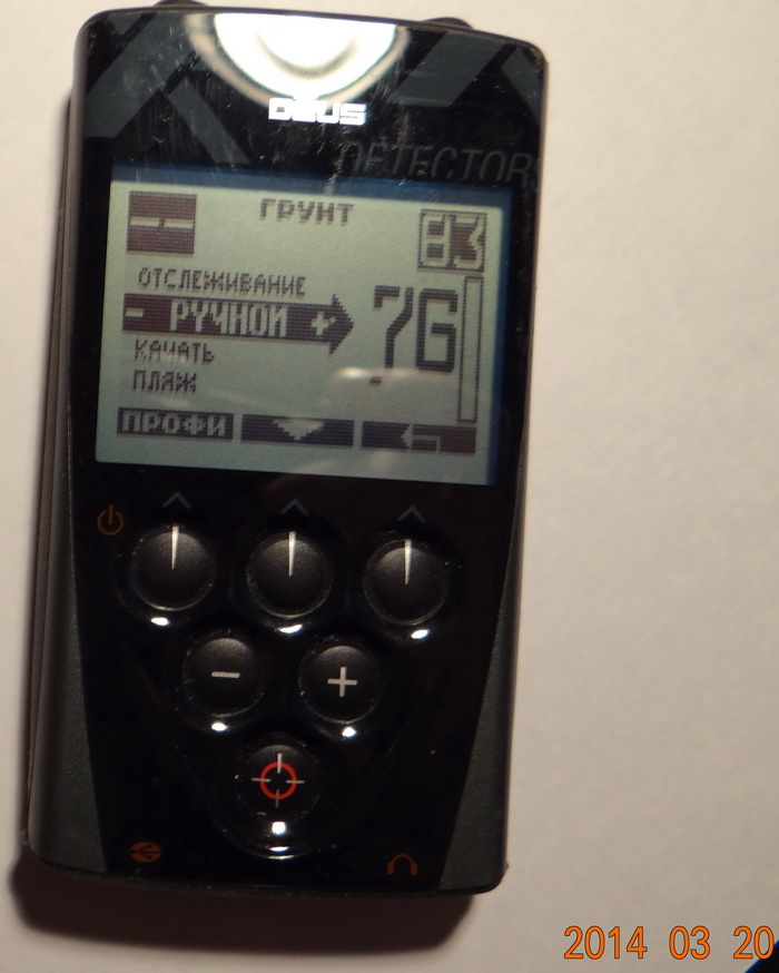

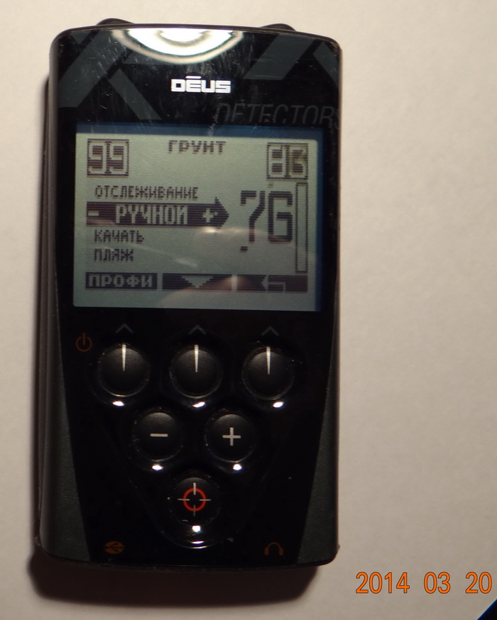

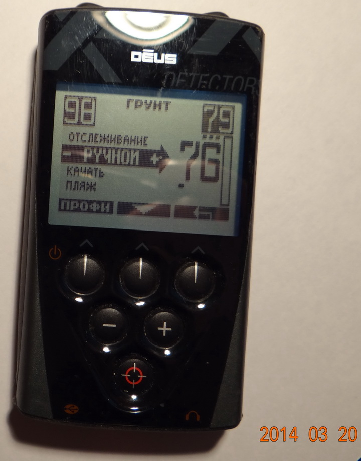

Вот решил показать наглядно.
Прям щас поставил 9-ку раком на штанге, и..........смотри на дисплей блока.
камушком провел - прочерк
камушком превел-ОПА! 98.....

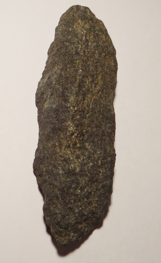

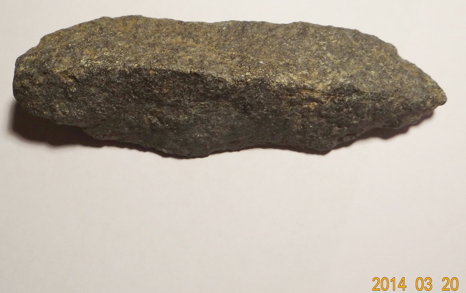

на другой странице фото - сам виновник торжества.

А разве золото выбивает VDI 99?
У меня например 30-35.... но это кольца и кулоны,может чистое природное с другими цифрами?
Петрович
post Mar 20 2014, 12:57
Создана #30414
Гарант форума
Сообщений: 50,448
Из: Просто бродяга.
Пользователь №: 109
Почётный легион
Репутация: 2338 кг
QUOTE(dirhem @ Mar 20 2014, 13:54)
У золота высокое ВДИ может быть только от большого размера изделия, да и то, до 99 оно никогда не поднимется.

QUOTE(acter @ Mar 20 2014, 13:47)
Люблю людей
http://www.youtube.com/watch?feature=player_detailpage&v=v3k5ng7wbho
acter
post Mar 20 2014, 13:36
Создана #30416
Сообщений: 160
Зарегистрирован: 9-September 10
Из: Reg земля русская
Пользователь №: 21,156
Металлоискатель: DEUS
Репутация: 11 кг
QUOTE(Ганибал @ Mar 20 2014, 14:09)
Пока не знаю. Надо разрезать потом.
В том районе много таких, которые поют под катушкой. И особенно еще больше
стали слышны под чувствительным Дэусом.
Уменьшаешь ГБ, и они тут как тут!
В основном на старых селищах, распаханых однодворках.
Я уже привык,- пошли прочерки по ВДИ,- значит иди дальше, но высокий звук иногда останавливает.

QUOTE(acter @ Mar 20 2014, 13:41)
Не вижу проблемы с такими ВДИ на енти камушки, вырезкой грунта подкорректировал и вся любовь!
А по поводу золота......ну мужики, оно что у нас валом под ногами в лежит что ли, дай Бог колечко, а оно в такие ВДИ не закидывается, да и крупняк хрен допрыгнет!
Короче разговор нищего с бедным т.е. не о чём!
