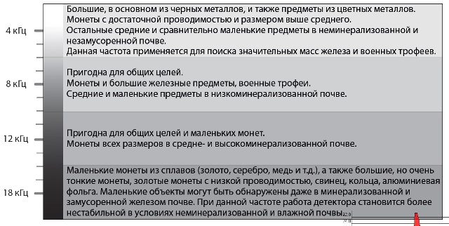

Частоту пониже.. 12, например, как универсальная. 8 - и будет медь.

вот уж спасибо, так спасибо... вопрос изначально - на какой программе медь более уловиста, Либо, так понимаю, делать несколько проходок по месту на разных частотах.

Уловистие по медякам будет 8, 12 золотая середина(и нашим и вашим), а 18 по мелочёвке.
У меня по меди ДжиМакс и Реликвии обе на 8 частоте.
И несколько проходов на разных частотах и настройках, тоже оч.хорошо получается.

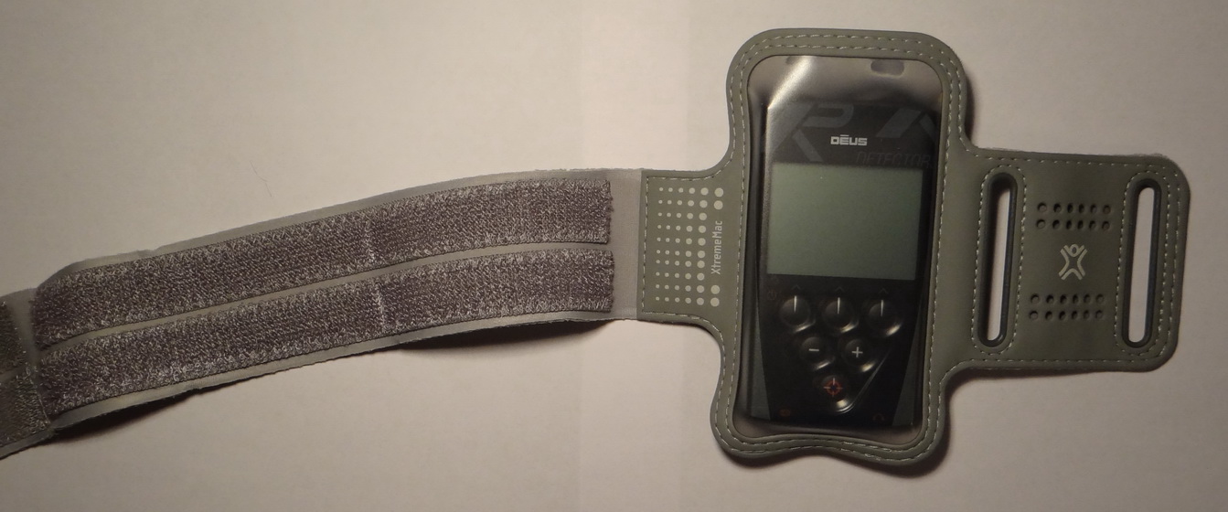

QUOTE(ВаДяН @ Mar 7 2014, 21:05)
Приветствую.
Пользуюсь спортивным чехлом на айфон G5. На практике удобный.
