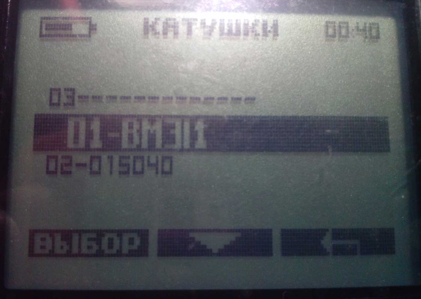

Совершенно случайно посмотрел номер катушки прописанной в блоке, оказалось, что он не соответствует номеру моей катушки. Номер катушки 009725, а в блоке номер катушки BM3l1 Тем не менее деус работает без нареканий, поэтому за год ни разу не обратил внимание на несоответствие. Как такое может быть?

QUOTE(трое из леса @ Mar 7 2014, 20:40)
... Номер катушки 009725, а в блоке номер катушки BM3l1 Тем не менее деус работает без нареканий...
Хотел написать и написал про "сборку" от разных Дэусов, но тут еще раз прочитал написанное вами и до меня дошло почему эти разные номера кажутся странными. Поэтому исправил свое сообщение и даже не знаю что предположить....

QUOTE(хан @ Mar 7 2014, 20:11)
Вам изначально продали сборку от разных комплектов. А "прописать" в блок катушку и уши с несоответствующими номерами не проблема. Может в самом блоке "забита" еще одна катушка?
Нет, в блоке прописана всего одна катушка, и номер её не совпадает с настоящим номером катушки. Чего делать теперь? Исправить на действительный номер или оставить как было? Работает ведь и с чужим номером, хотя так быть вроде не должно.

Лучше сфоткайте номера, возможно что правильно Хан вам написАл.

QUOTE(трое из леса @ Mar 7 2014, 21:16)
а это точно номер, а не имя катушки?

QUOTE(Yuran-vld @ Mar 7 2014, 20:44)
Ни имени, ни фамилии я катушке не присваивал. Катушка №1 основной элипс, номер как был с магазина. Фото прилагаю. Я бы и до сих пор не додумался в эти номера глядеть, да вот катушку 9 сегодня купил, полез в меню забивать номер, и тут заметил номер элипса какой-то странный... Сверился, а на катушке номер совсем другой. сезон с ней проходил.
Катушка №2 это сегодня купленная девятка, только что в блок забил её номер.

QUOTE(трое из леса @ Mar 7 2014, 22:00)
Ни имени, ни фамилии я катушке не присваивал. Катушка №1 основной элипс, номер как был с магазина, я с ним сезон проходил. Фото прилагаю. Я бы и до сих пор не додумался в эти номера глядеть, да вот катушку ещё купил, полез в меню забивать номер, и тут заметил номер какой-то странный... Сверился, а на катушке совсем не он.
ну так это и есть имя катушки, а номер глубже "спрятан", нажать выбор а там изменить номер.
ЗЫ: И имя BM3l1 можно заменить на любое самому

BM3l1 - похоже, это не номер, а имя катушки. Видимо, предыдущий владелец по какой-то причине именно так ее назвал.
