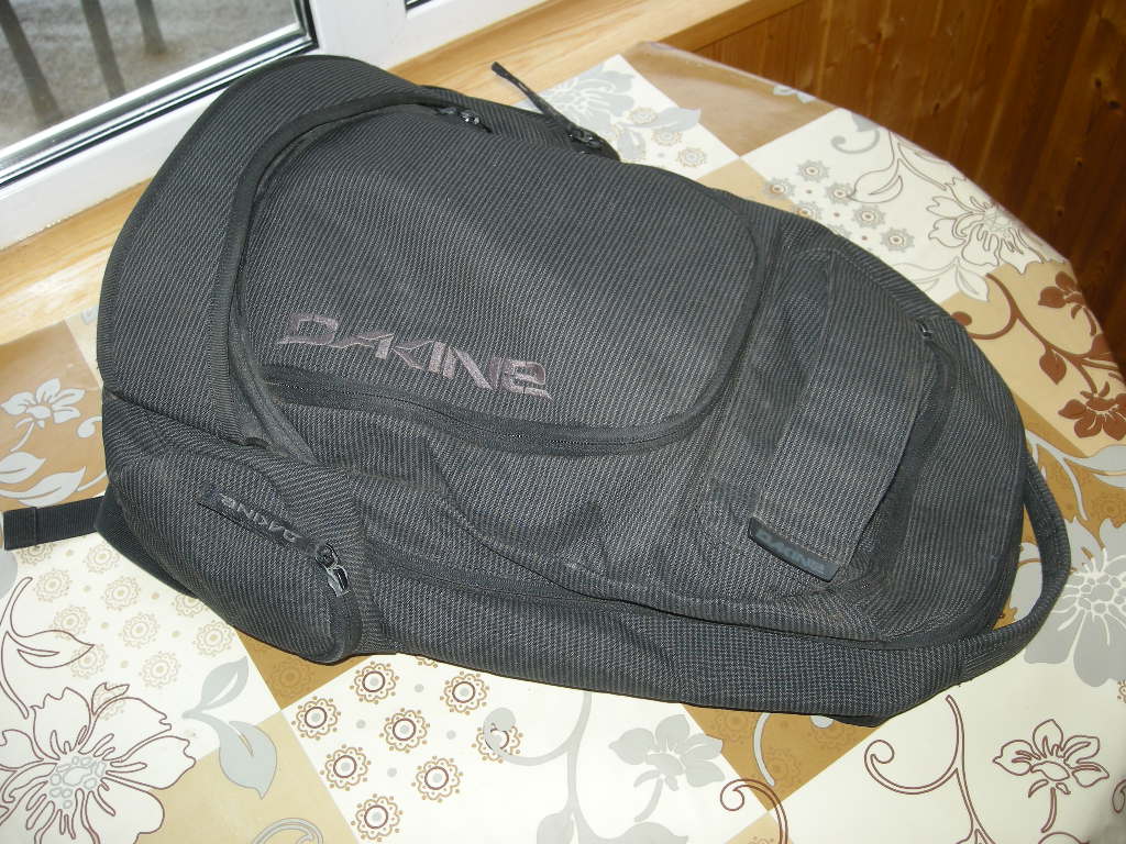

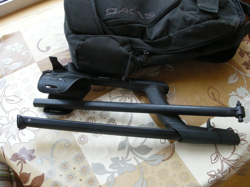

Слышу "шведские" ноты. Спасибо ВЕСНА! smile.gif Укоротил на досуге (по нашему САБАЙ)
Штанги телескопа на 5см каждую. Теперь прибор здорово банкует в тинейджерском рюкзаке неброского(чёрного) цвета.Уже купил санитарный селикон посадить на глухо защиту. Может есть предостережения?
Интересуюсь удельным периодом.

Главное, чтобы силикон был нейтральным. А про штанги - интересно. smile.gif Укоротили нижнюю и среднюю, я правильно понял?

Да правильно, мой рост 182 оттяпал по 5 см.. Орудовал ножовкой по металлу, напильником и гайковёртом(вместо дрели). Из рекомендаций: Точность разметки, и развальцовывать отверстия строго руками либо обратным вращением. Нижнюю штангу лучше укорачивать после средней так сказать по месту. Хожу на метках 2-3( после "рестайлинга"). smile.gif
