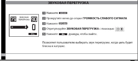

QUOTE(grinsorex0_0 @ Feb 22 2014, 14:00)
17.gif  однако!
ЛИЧКА НЕ РАБОТАЕТ!
ПОЧТА В ПРОФИЛЕ...[SIZE=14]

QUOTE(kolanattt @ Feb 22 2014, 14:08)
17.gif  однако!

QUOTE(ferner @ Feb 22 2014, 14:07)
Олег, красиво описано, но при любой второстепенностии и незначительности этого перегруза - зачем сделали возможность его регулировки? Причем у америкоса написано просто:
it allows you to select the sound of the signal produced when a larger target gets too close to the coil
select the sound = выбрать звук. Но учитывая всякие американизмы, можно перевести и как [выбрать] силу звука, и как тон звука.
Получается, если сила звука - это нам интересно, если тон - то это просто подгонка к ушам.
Для меня перегруз как таковой до сих пор ассоциируется с Тежоновским перегрузом, вот это да, его реально было и слышно, и просто так не унять. А с Деусом... Я что-то и не помню такого, чтобы над гусеничиным траком аппарат начинал верещать и входить в какой-то неуспокаиваемый резонанс.
Игорь, если это просто параметр исключительно озвучки, причём параметр, который при повышении (лично для меня) доставляет неприятных ощущений в уши - то нафиг его повышать. И в пользу этого - ещё нюансик... Пока девочка в истерике - она ни-ихр*на вокруг не видит smile.gif .
А сама по себе регулировка всё-таки показывает, что под катушкой - что-то, что даёт сильный сигнал. Например ржавое ведро... Или гусеничный трак... Или тазик люминевый... Или (вот тут уже интересно) большой складень... 14.gif Или шлем Македонского frize.gif Короче - один фиг рыть, а, стало быть, хрен ли крутить. 17.gif
ЛИЧКА НЕ РАБОТАЕТ!

QUOTE(ferner @ Feb 22 2014, 13:11)
• ФУНКЦИЯ ПРОФИ: ЗВУКОВАЯ ПЕРЕГРУЗКА: позволяет выбрать звук воспроизводимого сигнала, когда большая цель оказывается слишком близко к катушке.
Вот спасибо. Теперь всё стало на свои места. А то, перегруз - перегруз...... Чуть мозг не закипел. А ларчик проще открывался. biggrin.gif
ПС: Слушайте ребят, а зачётная книжка получается. Просто супер. Всё доходчиво и понятно. Жаль я в сложном иностранном полный лох. Помочь не могу с переводом. ddd.gif
QUOTE(kolanattt @ Feb 22 2014, 14:24)
И регулирует порог озвучки. В общем на мусорках поднимаем значение. В полях опускаем, дабы не пропустить чаго. smile.gif
Дворянство по-французски ни бельмеса. Фурье не читают. А в народе мрак, дичь и отупение.

QUOTE(ВаДяН @ Feb 22 2014, 15:01)

QUOTE(Viking V @ Feb 22 2014, 08:34)
Пытался ему сделать перегруз. 18.gif Чего только не совал ему под нос (катушку):  сковороду, железки большие... Крутил перегруз туда сюда. Меняется только озвучка. Перегружаться все равно не хочет. sml.gif Прошлый МД (другой фирмы) просто от такого захлебывался и замолкал.  yikes.gif
QUOTE(ferner @ Feb 22 2014, 12:11)
Упс! Ступил. Сейчас и про оверлоад переведем.
Вот:
• ФУНКЦИЯ ПРОФИ: ЗВУКОВАЯ ПЕРЕГРУЗКА: Это одна из тех регулировок, что работают по принципу "Установил-и-Забыл", она позволяет выбрать звук воспроизводимого сигнала, когда большая цель оказывается слишком близко к катушке. Если вы слышите сигнал Звуковой Перегрузки, просто поднимите катушку на несколько дюймов от земли и вновь просканируйте этот участок для получения точной информации ВДИ.
Как я понимаю, просто вспомогательная функция.

Про "перегруз" всё это уже было написано в инструкции. Такое чувство что её ни кто ни читал 17.gif

QUOTE(Yuran-vld @ Feb 22 2014, 14:59)
инструкция и практика может не состыковываться.
Лучше про перегруз, чем про то, что где заказывать и тому подобный бред.

Да читали, конечно же... Там написано почти дословно то, что в книге амера. Ну, или наоборот - амер переписал фразу из инструкции. То есть - утверждает, но не объясняет, не подкидывает никакой пищи для нашего пытливого ума. cheesy.gif Шо с него взять - американец, он и в Африке - американец... image046.gif cheesy.gif

QUOTE(kolanattt @ Feb 22 2014, 15:10)
Разрешается слышать форсированный звук когда цель близко к катушке. 17.gif ( из инструкции)
Красиво написано. smile.gif А причем здесь перегруз? Кто то где то что то напутал. sad.gif

QUOTE(kolanattt @ Feb 22 2014, 17:23)
У меня другая. Как то смысл этого не совсем складен. Смысл здесь какой заложен? Ну да ладно, на скорость не влияет. smile.gif

QUOTE(kolanattt @ Feb 22 2014, 15:35)
Пока не буду. Сам проверю, потом выскажусь. Пока лишь мысль взята с постов Петровича, Костетыча, Викинга. 14.gif
QUOTE(Yuran-vld @ Feb 22 2014, 15:59)
Я до поста Петровича о лучшем выявлении глубокого железа при помощи этой опции, вообще на неё внимания не обращал. А теперь она, как заноза засела в одном месте. Елозию постоянно теперь. cheesy.gif
QUOTE(kolanattt @ Feb 22 2014, 16:10)
