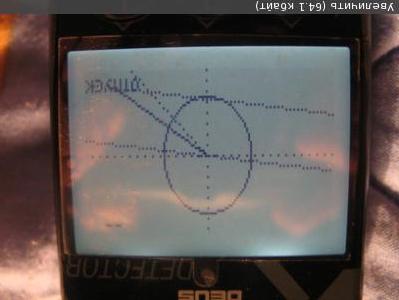

Давай расшифруем, какие линии(вектора) нарисованы в режиме поиска в нижних квадрантах и что они обозначают.
Ток, я все таки картинку переверну... cheesy.gif потому как это правильно. smile.gif
Значит так...давай еще раз.
Ось У- это фаза грунта( начальная фаза) полученная при балансе...или выставленная в ручную (фазовращателем).
"Жирная"- ось Х ( в нашей "кривой" системе координат). Слева от нее "черные", справа "цветные". Все это справедливо при "нулевом дискриме" (написал в кавычках, потому что в прямом понимании---это не дискриминация.)
Соответственно "пунктирная" с ней совпадает и ее не видно.
Теперь, к примеру выставляешь "дискрим" 6..
Все теперь "пунктирная" отлепилась от "жирной"...и стала новой осью Х.
Теперь слева от нее "черные"( но ВДИ у части будет положительное, если их вектор до "жирной" линии) , справа "цветные"....
Но система координат еще остается "кривой".
Теперь вариант( случай), когда "пунктирная" наконец то совпадает с ортогональной грунту осью.
Вот, только сейчас система координат становится правильной ( как принято )
Помнишь, я просил махнуть CD или фольгой.. wink.gif Что бы узнать ВДИ. потому как это ноль -+ один два градуса по фазе. Т.е. нормальная ось Х.
В нашем случае это ВДИ будет соответствовать значению выставляемого дискрима 14.gif
Все, теперь слева "черные" хоть имеют положительные ВДИ до "жирной", а после нее естественно отрицательные, а справа "цветные".
Все никаких секретов.
Понял...то что называтся "дискрим" работает также как "треш" на Хрюнделе. wink.gif
П.С. А забыл о двух паралельных линиях...это маштабирование, чтобы вектора не "улетали" за экран...Но тут все просто без обьяснения. wink.gif

QUOTE(JEGER909 @ Dec 28 2013, 00:11)
8. Грунт увожу не более 5 используя вырезку грунта (Graund Notch)85
Вся последовательность его действий.
1. Выполнил БГ ( установил начальную фазу) и соответствующую ей систему координат.
2. Посчитал ( из опыта работы на своих грунтах), что лучше отминусовать 5 "попугаев"( именно "попугаев", потому как это не градусы фазовой развертки).
Тем самым он принял( задал ) новую начальную фазу и соответствующую ей систему координат. 14.gif
3. Отрезал еще 15 "попугаев" фазы считая от начальной заданной в пункте 2.
А начальная фаза( из пункта 2.) так и сталась линией( осью..вектором...называйте как хотите) от которой строится( принимается...задается..) вся система координат. smile.gif
Кстати, вполне вероятно у него (JEGER909) в результате этих манипуляций....появились НЛО( высокопроводные)...на которые прибор не отриагирует...будь они хоть на поверхности... wink.gif Глазки видят, а прибор нет..

QUOTE(scandijinior @ Dec 28 2013, 21:38)
Товарищ Scandijinior не надо пугать господ Деусовладельцев призраком коммунизма окна минерализации! 14.gif biggrin.gif
