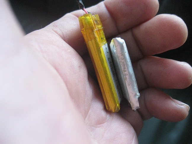

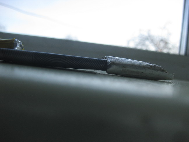

QUOTE(ham @ Dec 10 2013, 10:16)
Утеплять имет смысл только то, что тепло отдает. Катушка очень быстро примет температуру окружающей среды, хоть утепляй ее, хоть нет.
Совершенно верно. Лучше не дёргать зверя за усы. Почти четыре года назад ходил по морозу. Косяки выскочили не сразу. Косяк первый: Замерз дисплей с появлением артефактов. Прошёл быстро. Два-три дня в тепле и всё на экране стало чисто. Но я же упёртый.. smile.gif Ходил дальше.. Появилось пятно по центру,которое реально мешало и закрыло часть меню . Исчезло через полгода. Больше не рисковал. Косяк второй: Вздыбилась крышка батарейного отсека. Опять же не сразу.Заметил случайно. Примерно через полгода. Открыл. Аккум раздуло.Хотя работал как ничего и не случилось Поменял. Так что решать хозяину.Дёргать за усы или нет.. Напомню: http://www.reviewdetector.ru/index.php?sho...3&#entry4663013

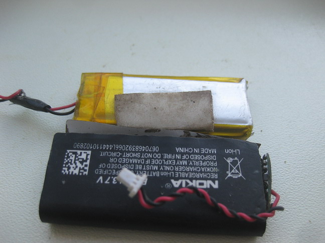

Вот результаты зимней "рыбалки" с уккумом в пульте. Заменял его на обычную БЛку от сотового. Морозы этой весной были совсем не большие... Заметил тоже не сразу. Думал просто винтики раскрутились в крышках пульта. Ан нет..

QUOTE(markoni @ Dec 10 2013, 11:02)
Дисплей ЖИДКОкристаллический. При повшении температуры они плавятся при понижении превращаются в твердый кристалл. При охлаждении начинают медленнее поворачиваться при подаче напряжения. А потом вообще перестают. Лучше не перемораживать их, возможно они могут переориентироваться совсем из-за чего дисплей потом вообще работать не будет, но это я не знаю.
Т.е. аккумулятор вздулся через пол-года, а виноват мороз :-) Это как в анекдоте про булочку.
Заметьте аккумулятор вздулся, но продолжал работать. Пишут, что вздутие - следствие переразряда. У меня вздувались сборки низкокачественные. Это происходило из-за разбаланса банок. Грубо говоря после разряда сборки на крайних банках по 3.43 а на центральной 2.86. Но в целом это скорее касалось именно дешевых аккумуляторов.
