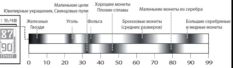

QUOTE(scandijinior @ Dec 3 2013, 15:49)
Сколько там она у вас получается??
фольга около 30, уголь где-то 25 (просто много попадалось на крайних выездах)
Сообщение отредактировано Yuran-vld: Dec 3 2013, 14:56
Вот вы с ханом спорите, откуда считать "чернину".. и снесенными в "чернину".. 14.gif
Ну и хрен с ним, что "шкала ВДИ" какая то не понятно как пропорционально растянутая ( не линейная какая то) на Дусе.
Можно проще. Сунуть ей под дышло фольгу или диск CD.
А она всегда будет( из за совокупности своих свойств) ортогональна грунту. И как раз ВДИ фольги( с совсем маленьким +-) будет этим разделителем...т.е. точкой отсчета на " черных" слева и на "цветных" справа. Так правильней.
Не, ну понятно, что в ближайших слева, от ВДИ фольги секторах, будут в основном "цветняшки".
Шкала ВДИ весьма приблизительна. Звук надёжнее.
Мелкая фольга у меня стабильно 28-32, а крупная, типа пачки сигарет, та до 40, но с громким объёмным звуком.

QUOTE(Петрович @ Dec 3 2013, 16:23)
По диску точней будет, потому как напыление(толщина) пленки меньше будет.
И уже запросто перевести...

QUOTE(scandijinior @ Dec 3 2013, 16:35)
2001---->D1+EQ800+D2 WS6
scandijinior
post Dec 3 2013, 15:50
Создана #25426
Сообщений: 24,733
Зарегистрирован: 6-June 08
Пользователь №: 4,828
Репутация: 496 кг
QUOTE(Yuran-vld @ Dec 3 2013, 16:41)

QUOTE(scandijinior @ Dec 3 2013, 16:50)
poor alloys
бедный сплав

QUOTE(Yuran-vld @ Dec 3 2013, 17:03)
poor alloys
бедный сплав
Ну да. Только в техническом переводе будет низкопроводный( слабопроводный) сплав...
