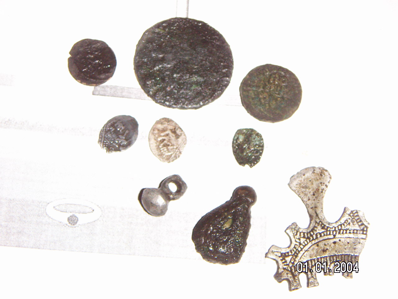

Съездил щас на пару часиков на в усмерть битую 18шку задернованную.
Последнее время заскакивая -там оказывалось вообще не чего.
Включил опять программу Питч.
Разогнал аппарат до предела.
шумодав на ноль-
чуйку 96
-отклик 5
-громкость 4
-грунт автомат
-частота 12
-мощность 3
-дискрим 5
-скорость 3.
Пошли зацепы и по чистым местам. Цели с глубины так как место непаханное.
Присоединенное изображение-ну плюс всякие обломочки (не стал фотать)
