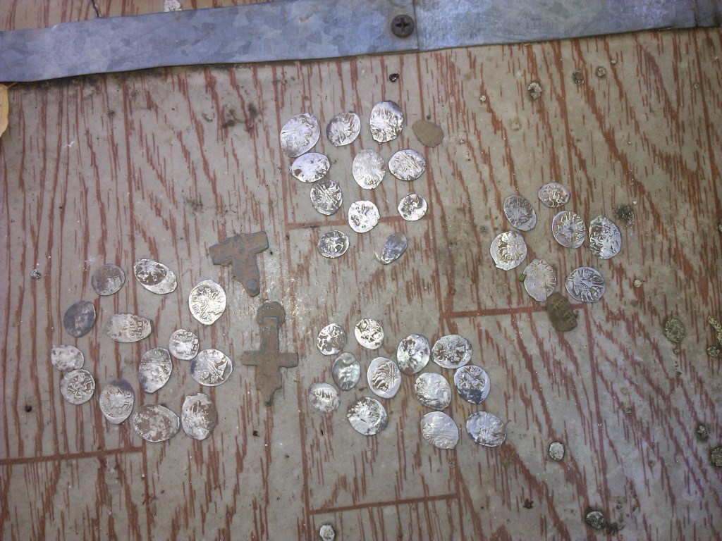

QUOTE(kolanattt @ Sep 8 2013, 00:01)
И по 3.2... Ребят, кто прошился уже... Поделитесь впечатлениями! sad.gif  smile.gif  Интересно, в первую очередь, есть ли яркие плюсы относительно 3.1? Ну, то есть, вот прошился, вышел на поляну и сразу стало понятно - что, ОП-ПА!.. Ты смотри-ка!.. Вон чо, как оно стало классно! cheesy.gif  Ну, или  наоборот - вышел на поляну и... И чо?!.. Нафиг я прошивался?..
Вот такого плана впечатлений хоцца услышать. А то мне  завтра домой с командировки возвращаться... Бог даст... А не уснёшь же ж нормально!... Оно ж свербит!.. cheesy.gif  3.1 вон какая удачная получиласьsmile21.gif , мож и 3.2 в гору!..  facepalm.gif
Замечено было приятное изменение, при работе на одном маленьком клочке земли три Деуса не ругались друг на друга, ну может чуток подкрякивали и все, и по глубине по чешуе вроде прирост есть. Почти все монеты бали взяты с предельной глубины, вди нет звук есть, при чем при снятии верхнего слоя звук усиливался а ВДИ не появлялся.

QUOTE(remont-nn @ Sep 9 2013, 22:28)
Спасибо, remont-nn! biggrin.gif Я уж, поразмыслив маненько, решил таки прошиться. И Ваш отклик очень к месту и вовремя пришёлся - теперь с лёгкой душой и сердцем предадимся, вместе с Дусей, в невидимые руки французских инженеров cheesy.gif !..
