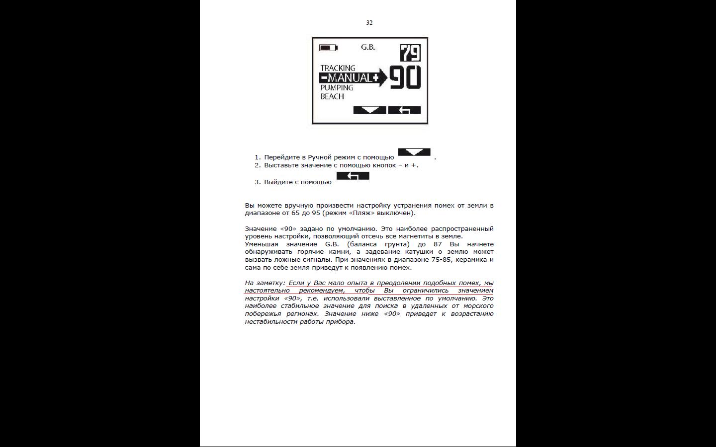

Сегодня погулял в поле с "новыми настройками".
Интересно, как...
Убрал фильтр "НЛО". Прибор преобразился.
Баланс грунта интересно проводить стало. В плюс от "середины" (она может быть и 85) - железный звук, а в минус - цветной (когда катушку двигаешь вверх-вниз). Добиваешься "ни того, ни сего" и в путь...
Железо мягко поёт - и крупное и мелкое, и цвет великолепно слыхать...
Такое чувство, что не стало порога чутья на железо и цвет, буквально, каждый нюанс слышно, каждую мелочь. И никаких глюков, всё стабильно, "величаво".
Это, видимо, самая "глубинная" настройка, поскольку, прибор всё же реагирует на удары (не хилые) о жёсткую траву. Но это можно и "загрубить". Просто, понравилась "мягкая сверхчувствительная аналоговость". smile.gif

QUOTE(RADIO_MAN @ Aug 3 2010, 20:58)
Интересно, как...
Прокомментируйте пожалуйста этот момент.
Середина ГБ на всех программах (кроме Пляж) 78 (от 60 до 95 так будет правильней).
И чем не устраивает PUMPING с последующим уводом на 3 ед. вниз?
