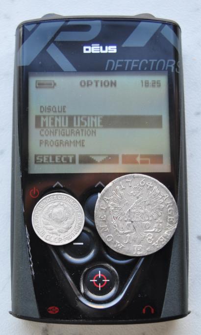

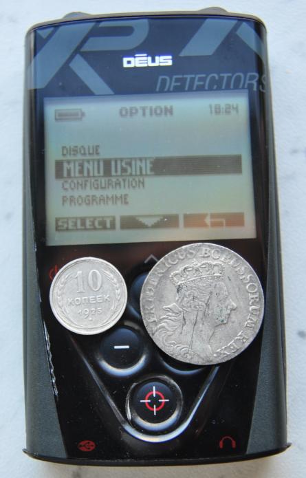

QUOTE(spfalex @ Jul 31 2010, 20:12)
Вот и фото как обещал, пока заливал фото, пост устарел, уже 3-я серебруха найденная деусом, эхо страны советов...

spfalex
post Aug 1 2010, 20:01
Создана #1989
Сообщений: 303
Зарегистрирован: 11-September 09
Пользователь №: 11,957
Металлоискатель: XP Deus 1.3+Coil 1.3
Репутация: 34 кг
QUOTE(Петрович @ Aug 1 2010, 15:32)
Я тоже в инструкции этого не нашёл.
Присоединяюсь к просьбе...
Если у вас прошивка выше 1.1 то ой sad.gif , зайти туда можно при помощи чудо прошивки 1.2 usine(которая есть у меня 14.gif ) , правда она только на французском языке, но я привык biggrin.gif
Если версия прошивки 1.0 или 1.1 то спросите у Маркони или Кастетыча, возможно они вам помогут smile.gif
Имеються прошивки 1.2 usine язык французский, 1.3 язык французский, а так же 1.2 с возможностью поменять язык от Czech до Turkish. Русский язык пока в разработке...
А то что говорит Скарб, что обновиться можно через интернет, так то да, но я знаю, что возможность обновления через инет они оставили только француским покупателям, остальные уже как с пол года курят в стороне, а сейчас и вообще никто не может обновиться, если не верите, можете попробовать обновить свой деус через офф сайт 14.gif
Сам столкнулся с проблемой обновления и успешно ее порешал.
Любые письма по поводу прошивки прибора и неработающего сервиса обновления ФИ игнарируют cheesy.gif
Скарбашукальнік пора бы попинать францев, т.к. сервис обновления не работает, а то как анонсируют 1.3, вам порвут личку 14.gif
Здаеться мне что прошивка 1.0 на крайняк 1.1 будет полутше чем 1.2.

QUOTE(spfalex @ Aug 1 2010, 20:02)
Обновление через интернет работает для Spanish,Turkish,Scandinav,Norway,Nederland,Lithuanian,Italian,German,English,Fre
