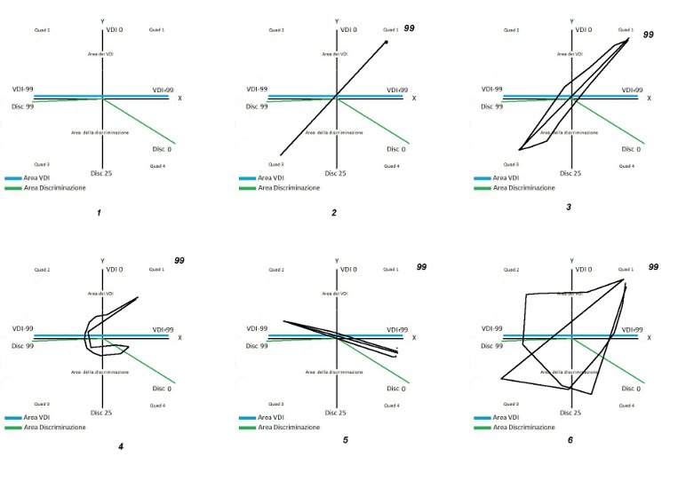

кстати, никогда не юзал этот вектрограф, на моё понимание, работает по принципу как на Сигнумах- Годограф? или там другой принцип? нужен ли он вообще на дэусе?

QUOTE(mouse @ Jul 10 2013, 13:02)
Одни говорят нужен другие говорят нет (Скока людей стока и мнений как обычно ))) ) если б кто разжевал как с ним работать или ссылку там где разжевано кинул...

на работе прошился со второго раза.
вектограф? есть сходство с картинкой на МД АКА.
А в чём лучше-не понял. Ну рисует линии, показывает число VDI. Ну так и на основном экране не меньше информации.
послушаю тех, кто оценил вектограф в полях

QUOTE(sid2008 @ Jul 10 2013, 14:05)
пояснению к рисунку
1. вектограф на чистом месте
2. Чистый монетный круглый сигнал ровная полоса при вдви 98-99
3. при томже вдви но графика чуть разорваная при таком сигнали тож копну что бы проверить если потом графика как на рис 2 то точна монета или круглый цветняк
если показывает как на рис 4 это цветняк не монетный может быть и фольга может быть и цветной кусочек тут уже слух звука и вдви определяет. Рис 5 железо,
если графика как на рис 6 это точна большая пластина ржавого железа
