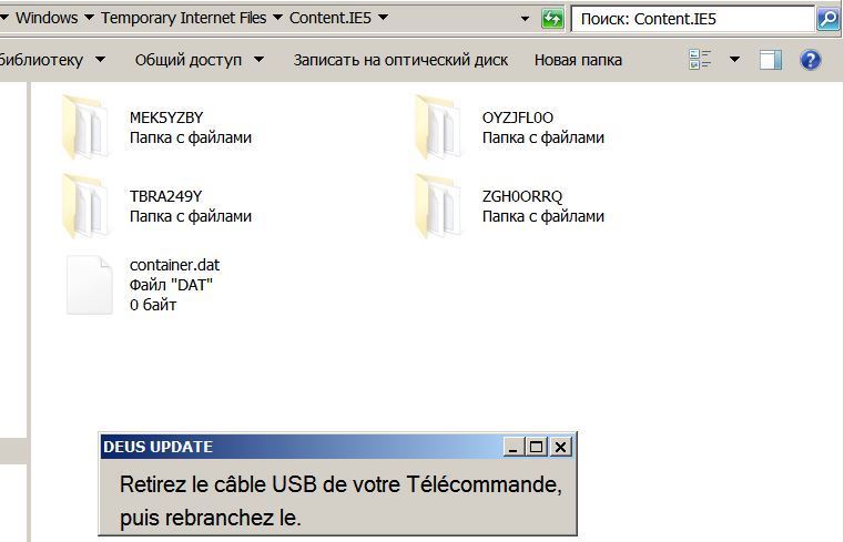

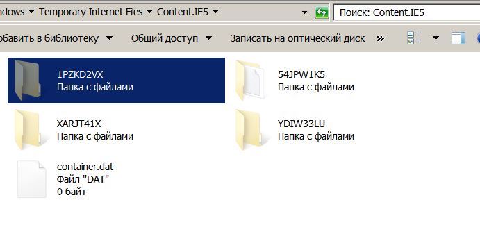

QUOTE(Alex_za @ Jun 26 2013, 22:11)
тогда проделайте все то, что я описал выше, нужно видеть картинки файлов которые загружаются к вам.
Без переадресации:
С переадресацией :
UPD:
Перешился. С 3-й попытки.
Громадное спасибо !
Сообщение отредактировано TeleMach: Jun 26 2013, 21:39

QUOTE(TeleMach @ Jun 26 2013, 22:34)
Без переадресации:
С переадресацией :
UPD:
Громадное спасибо !
Нужно все было удалить и только потом все фотать. Так нужных файлов не удивить они прячутся в тех папках, что у вас на фото.
http://techberg.ru
TeleMach
post Jun 26 2013, 21:55
Создана #19128
Сообщений: 158
Зарегистрирован: 23-November 09
Пользователь №: 13,306
Репутация: 21 кг
QUOTE(Alex_za @ Jun 26 2013, 22:48)
Всё и было удалено.
Один раз почищено перед прошивкой без переадресации на Ваш сайт, другой раз перед добавлением записи в хосты.
Папки естественно сгенерились сами.
Лазить по ним и выискивать файлы Вы и не просили.
Но в любом случае всё получилось, спасибо ещё раз.
