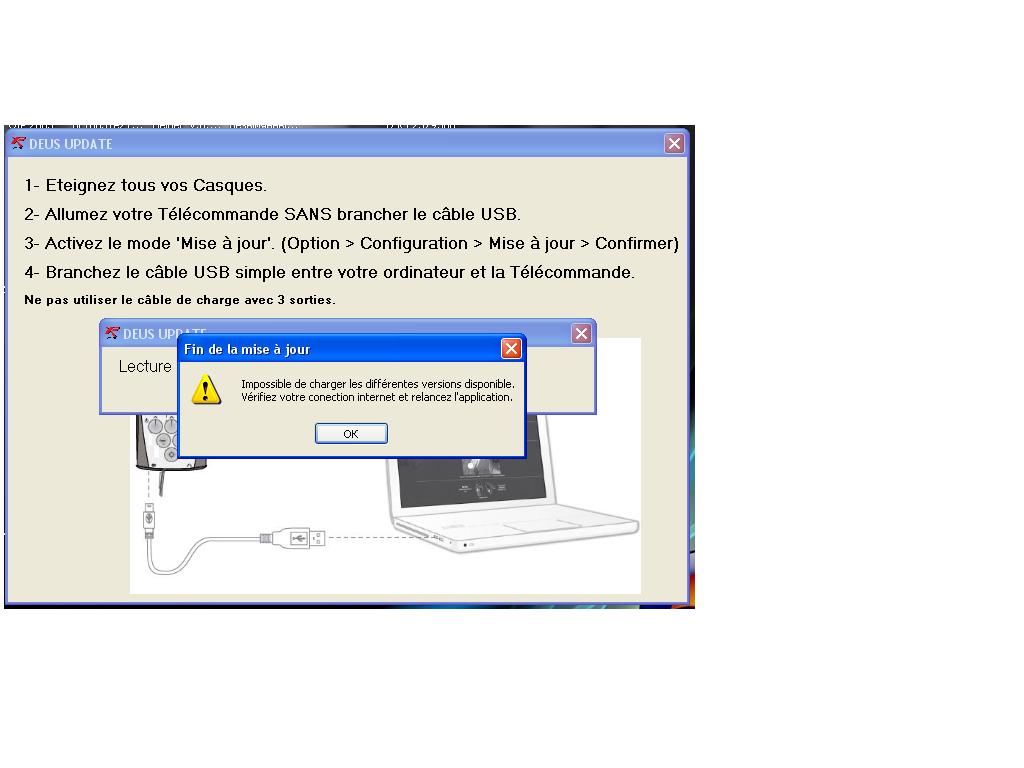

fiskars
post Jun 18 2013, 18:04
Создана #18614
Сообщений: 1,021
Зарегистрирован: 17-September 10
Из: Пермский край
Пользователь №: 21,360
Репутация: 103 кг
не прошивается гад, установил, запустил, просит подключить пульт, подрубаю..сначала задумчивость потом ошибка какая то(фото ниже). До этого стояла ИМ, думал может с нее не будеть шить, поставил обратно оригинальную русскую как и была, один фиг эта же ошибка. Бедапечаль sad.gif
по-русски "не удалось загрузить другую версию. Пожалуйста, ознакомьтесь с Интернет соединение и перезапустить приложение.", на других программах обновления шьет и не просит посмотреть интернет а тут вякает smile.gif
Сообщение отредактировано fiskars: Jun 18 2013, 18:14

S.A.W
post Jun 18 2013, 18:49
Создана #18616
Сообщений: 747
Из: СССР/СНГ
Пользователь №: 35,340
Металлоискатель: NOT
Репутация: 30 кг
QUOTE(fiskars @ Jun 18 2013, 18:04)
Всевозможные варианты реабилитации:
1. Переустановить драйвера Chipset.
2. Перепробывать всевозможные USB кабеля, но лучше всего подойдёт кабель от внешнего портативного HDD.
3. Желательно прошивать прибор на гнезде USB 2.0 (черного цвета резьем) а не 3.0 (синего цвета), потому как могут стоять дрова криво.
4. Через Wi-Fi всё прошивается без проблем, но на всякий случай лучше подключить напрямую к ПК или ноутбуку (считаю этот вариант маловероятным)
5. Следуйте всем инструкиям по установке прошивки.
6. Бывает подвисает прошивка, особенно когда просит передернуть USB шнур блока управления, в этом случае стараемся "очень быстро" передергивать, сам с таким сталкивался.
7. У тех у кого официальный Российский аппарат, то независимо от установленной ENG или прочей будет автоматически установлена на РУС. Если нужен ENG тогда перепрошиваемся с альтернативного сервера (хотя ENG уже ненужен, но дальше посмотрим)
8. Если всетаки продолжают возникать трудности с апдейтом, тогда обратите внимание на название Вашего прибора, вдруг по ошибке Вы пытаетесь прошить прибор другой фирмы facepalm.gif через кабелем Mini или Micro USB... cheesy.gif
ПС: Спасибо Металапошуку за хороший перевод! pioneer.gif
