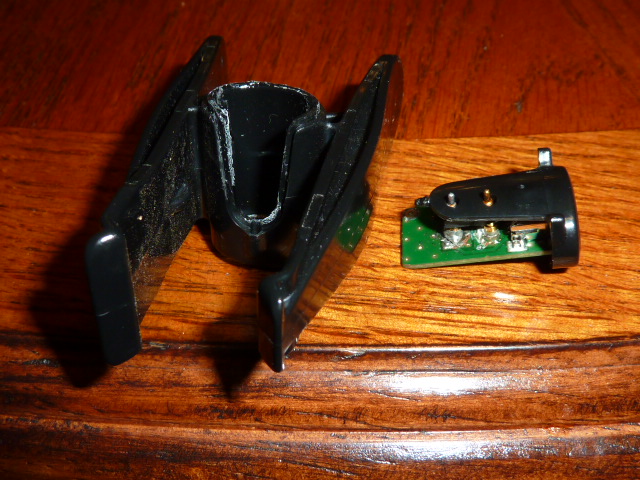

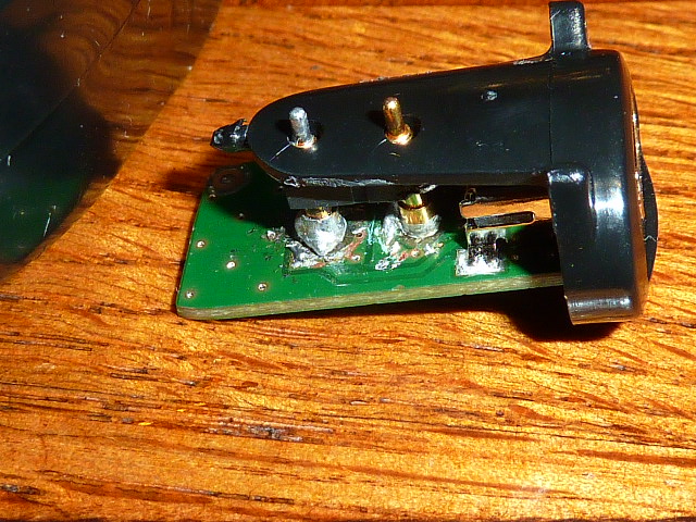

Контакты подвижны, катушка подключается на зарядку с трудом или вообще не подключаются.
Разобранная прищепка, поддеваем и вытаскиваем. Контакты были отломаны от самой платы. Паял обычным паяльником, потому и нагадил припоем, зато надежно как чугунная отечественная сковородка. Ластмассовую перегородку лучше снять - расплавиться, в квадрате (+) в остальном (-)
Сообщение отредактировано dakota: May 17 2013, 19:45

QUOTE(dakota @ May 17 2013, 19:40)
Паяльной станцией все это дело сделать лутше всего.Будет и аккуратно и надежно.ИХМО.

QUOTE(dakota @ May 17 2013, 20:40)
Разобрал свою. Контакты болтаются сами по себе, плата сама по себе. На плате следов припоя вообще нет. Похоже они сами просто к плате приставлялись, и держались на честном слове.
