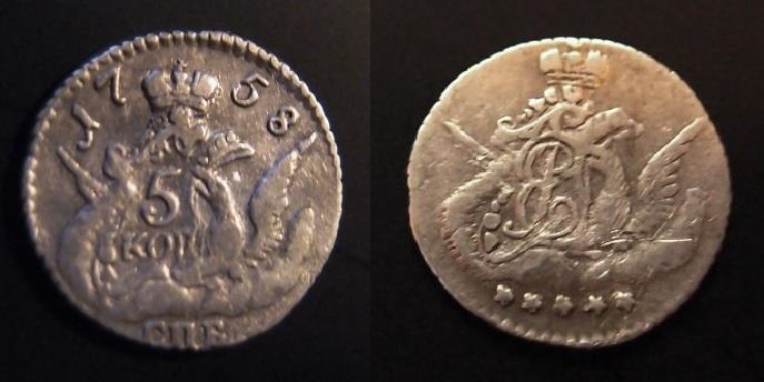

Хочу похвастаться немного.
Позавчера.
Хороший чёткий сигнал. Где-то 10-20 см.
