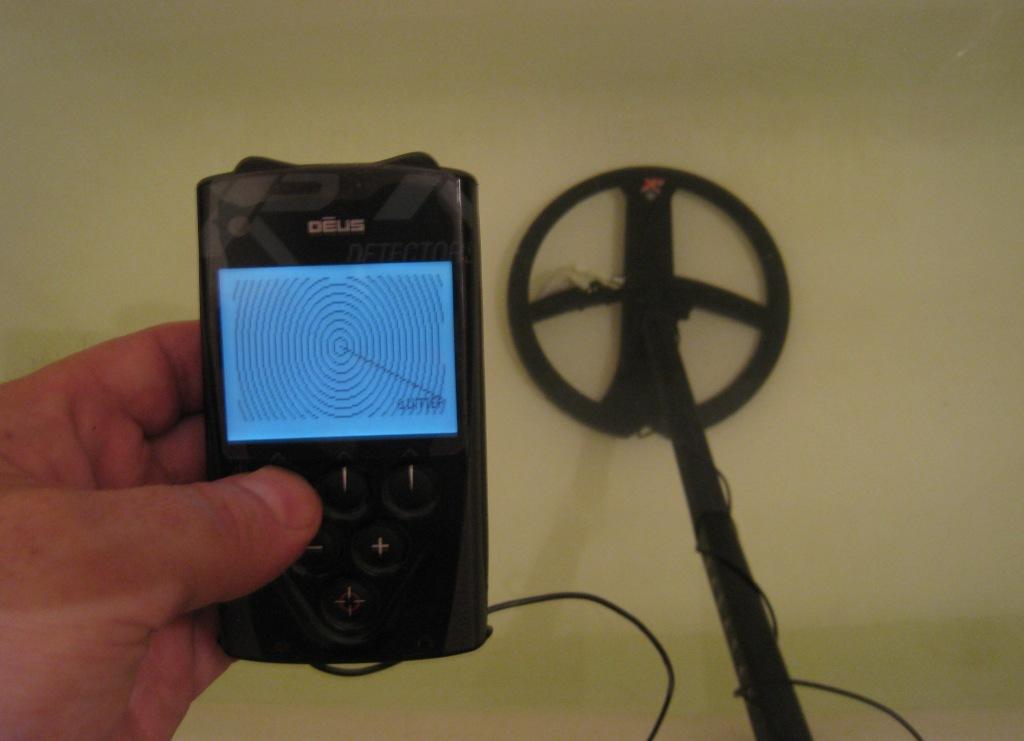

markoni, этот вариант я начал прорабатывать как только ты заявил о привязке "уши—блок—2 катушки". А сейчас просто совпало. Вот думаю проводок примотать к катухе и вытянуть его на метр__что б сигнал ловил из-под воды. Тогда и подводник не нужен будет.
Я пробовал с проводом. Сигнал неустойчивый.. Более-менее можно работать ,если один конец провода подсунуть к мини разъему на пульте,а второй обмотать вокруг перекладины катухи в районе контактов под клипсу.. Но это не то.. Под воду целиком не всунешь,да и пультик может с магнитика упасть в воду 18.gif

QUOTE(markoni @ Jul 17 2010, 17:13)
Да...Известие принеприятное sad.gif А я думал без пульта походить__тогда получается провод аж до самых ушей тянуть пришлось бы.

QUOTE(Кастет Кастетыч @ Jul 17 2010, 16:56)

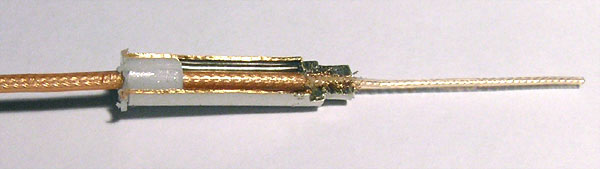

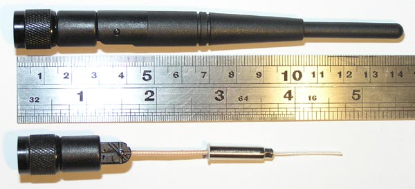

Для пасивного ретранслятора 2,4ghz возмите коаксиальный кабель нужной длины, зачистите концы на 26мм, экран отогните назад ,наденьте медную трубку 25мм и припайте к экрану, изолируите всё термоклеем и т.у кембриком.Получитса два диполя 2,4ghz соедененые кабелем.
http://martybugs.net/wireless/rubberducky.cgi

QUOTE(lrxxx @ Jul 17 2010, 20:09)

QUOTE(oceanhunter @ Jul 17 2010, 21:55)
lrxxx, а есть фотки с деталями.. ну там крупным планом где паял к экрану и катушке?  smile.gif
Там к катушке и к пульту ничего паять не надо.Берешь коаксиальный кабель (для ghz) и с обоих концов подключаешь (или делаешь как писал выше) антенны
на 2,4ghz .Одну возле ушей пульта, другую возле светодиода катушки.Катушка передаёт, 1 антенна рядом принимает,сигнал идёт по коаксиальному кабелю и переизлучаетса 2 антенной пульту (и на оборот).Мона изпользовать антенны WLAN из нотбуков и т.п.Изолировать от воды.
