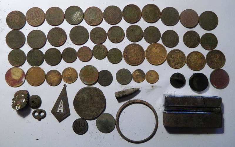

Сегодня протестил свой деус на Советы, берет классно, но фальга зараза, если спресованная, тоже аналогичный сигнал выдает. Научился различать, но руки все равно тянутся копать. Перед завершением приятный подарок со звуком, ВДИ било аналогично, как и с остальными пробками от лимонада, но звук - ПЕСНЯ
