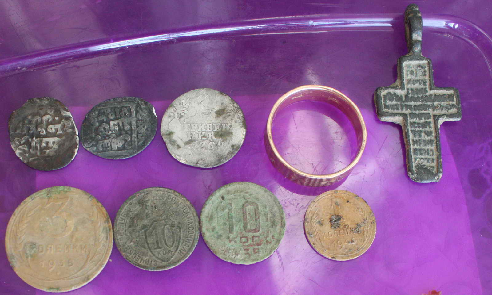

а я сегодня набравшись мужества и помня, что вчера весенний грунт никаких неприятностей не принес ,ходил вот с такими настройками по перевыбитому полю(меди так и не нашел как ни старался,все перекопано или с настройками перебор,звук меди на 700 с лишним с аудиооткликом 4 и максимум громкостью в наушниках глушит,буду думать чтобы из этого поменять)
Переделанная бейсик 2,
4 тона, первый от 0 до 0, второй от 0 до 6.по 200 Гц, третий 6-70-630 Гц,четвертый 71-99..700 с чем-то
Чуйка 90,
реактивити- 1,
сайленсер -1
Звук железа на 0,
отклик на 4.
Ток 2.
Частота 17
ГБ-85(грунт прыгал 81-90,чаще 85-87)
Результат оказался непредсказуем в итоге

hamsul, можно уточнить, колечко из правильного металла или нет? Какой пробы?

из правильного smile.gif 585 4,28г VDI 74 был
