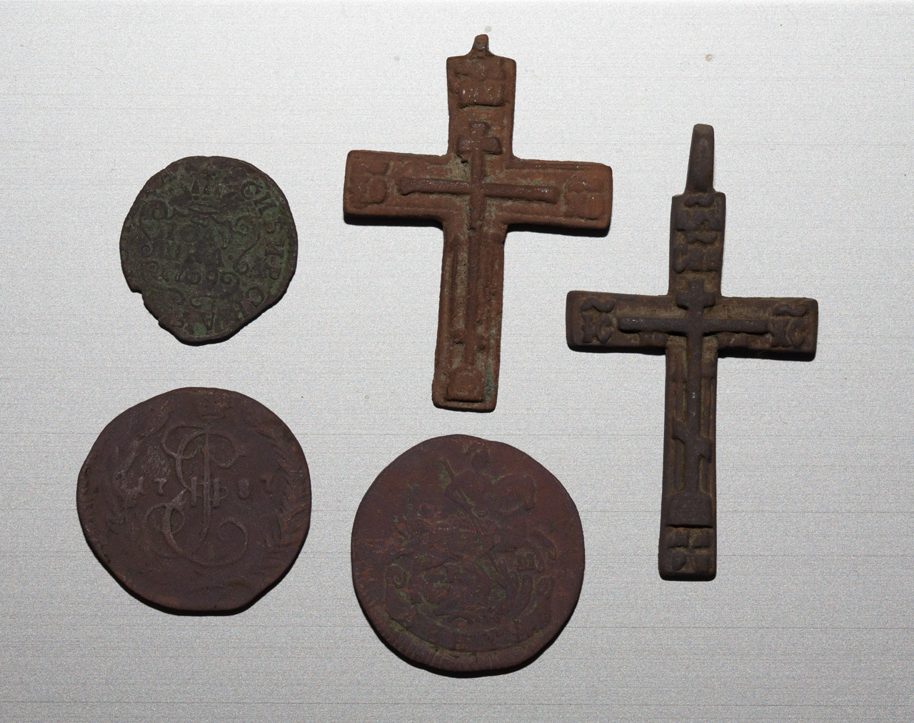

трое из леса, сегодня я начал ходить и смотрю, что что-то не то, тишина какая-то и ничего нету под МД, покопался по настройкам и заметил, что громкость железа - 0, в итоге прибавил на 2 и находки пошли, и я думаю все потому,что если на ноль железо, то звук цветнины можно пропустит из за отсечки, надо все слушать и грунт держать на 3-4 единицы ниже (в нашем месте 78 стабильно работает).
Ну и вот за сегодня на перевыбитом месте

Находки там есть, Bych показал в сообщениях выше, в одном месте копали.
