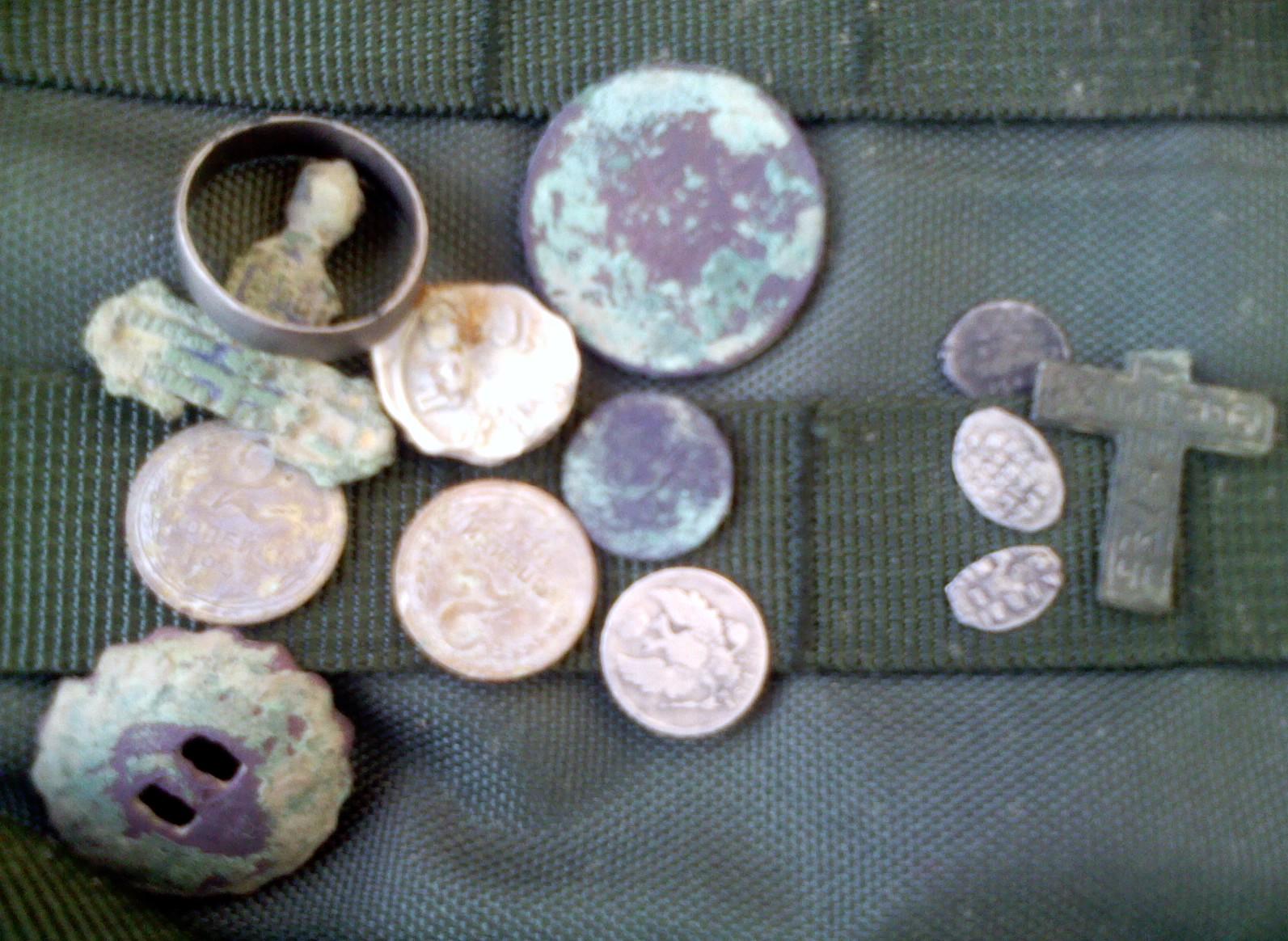

Всем доброго времени суток.
Сегодня был мой первый коп с деусом.Хочу поделится своими мыслями
И так...
Место-довольно чистое поле,с одного края империя,с другого попадается чешуя.Естественно везде жижа.
С начала пошел туда где полегче-собирать какалики.
Минут 10 просто ходил и смотрел на показания грунта.Прибор показывал от 83 до 86.Выставил в ручную 85 и убрал пульт в карман.
Дальше начал слегка крутить настройки под определенные цели и условия.
Прогу выбрал "реликвия"-так как цель была взять империю поглубже.
ТХ понизил до 1-для того что бы не глючило на мокром грунте.
Чуйку выставил 95-глюков особо не было и так я "компенсировал" низкий ТХ.
Реактивити поставил на 0-место чистое,и какой ни какой + глубины.
Громкость железа 4,Слабые звуки 5-я люблю что бы было слышно все что под землей.
Дискрим-понизил до 5,2-меня в любом случае интересуют цели из нижнего диапазона вди и лишний раз копнуть не боюсь.
Частота 12-не далеко ЛЭП,ниже начинает подглючивать.
Катухой водил довольно медленно-так как реактивити занижено на 0.
Походил так часа 2 и пошел туда где попадается чешуя.
Все то же поле,но в этом месте значительно суше.
Прога-деус быстро-здесь писали что она мелочь ловит хорошо.
Дискрим 3.8-любой сигнал важен.
ТХ поставил на 2-место подсохло,глюков было совсем мало.
Реактивити выставил сначала на 0-для глубины.
Частота 18-все таки чешую ищем.
Все остальное как и было.
Походи и понял что то не то...Вспомнил что деус фаст еще и для мусора не плох...мусора у меня нет сейчас,и с озвучкой что то не то.
Поставил прогу ГМП.
Все выставил как и было на фасте,но реактивити поставил на 1-появилась озвучка хоть как то напоминающая гмп.
Тонами не игрался так как копаю весь цвет и мне по большому счету все равно каким тоном он звенит,главное не железо.
У кого какие мнения по моим настройкам?Очень интересна критика и если есть косяки то где?
По прибору все вроде бы понятно.Но есть пару моментов.
Довольно часто когда ходишь на конце маха(да и просто на середине маха было) появляется чистейший цветной сигнал,а при разнюхивании он поет обсалютно железно со всех сторон.Вот это не много напрягает.Можно ли как о с этим бороться?
На гмп глубокие сигналы звучат еле слышным жужжанием,сегодня не услышал ни одного такого сигнала.На деусе глубокие цели звучат так же или как то по другому?
Ну и еще одно...
Обсалютно все цветные цели которые сегодня выкопал звучали не чисто цветом,а как бы слегка еще пожуживая железом!особенно тонкая проволка.Как будто цель выцепляешь среди мелкого железа-хороший цветной звук,но среди жужжаний низкого тона.С гмп такого не было никогда.
Может все это из за мокрого грунта?Или я не то что то накрутил?
Да.совсем мелочи типа дробинок или мельчайших обрывков фальги и другой мелочи сегодня не выкопал,с гмп там копал их всегда.
В общем в приборе все понравилось.Но у ГМП озвучка лучше и четче.Я думаю ее можно добиться повысив реактивити.
Эргономика супер!А вот на дисплеи ничего интересного не увидел..буду его в кармане таскать.Глубина для такой катухи вполне приличная.
Буду дальше осваивать и тренироваться на имперских какаликах.А как подсохнет пойду по старым местам где гмп меня радовал чешуей в количестве.посмотрим сможет ли деус с маленькой катухой добрать за младшим братом с 27.
Итог за сегодня:
