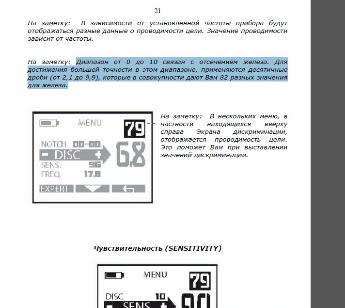

А фокус со скрепкой?
Если зажать пальцами скрепку (стандартную небольшую) и чешуйку, деус поет 01 - железо (как и просто на скрепку).
Еще одна непонятка: от нуля до 10 у деуса 100 сегментов, но по целям он бьет целыми числами, ведь на табло высвечиваются: 01, 02, 03, 04,...,10...
личка не работает, пишите myst99@mail.ru
да тут всё просто...мне например вообще пофигу что там на дисплее 1 -1,4-2...
НО спец ответ для Змея(вопрос в его стиле в теме про АКА) и сектантов smile.gif ну и для тех кто на божественного тень бросает smile.gif им понраву придётся
-100 сегментов "железа" чтобы легче было неугодные сектора вырезать и илюзорной стабильности прибору добавить
Сообщение отредактировано hamsul: Apr 9 2013, 19:19
По скрепке проверю. Но есть же предел всему? А какой прибор видит чешуйку за скрепкой? 14.gif
Дворянство по-французски ни бельмеса. Фурье не читают. А в народе мрак, дичь и отупение.

QUOTE(ВаДяН @ Apr 9 2013, 20:40)
нуууу блииннн..вот от кого не ожидалл....кто нибудь инструкцию то читает?smile.gif)))
"диапазон 0-10 связан с отсечением железа...в этом диапазоне применгяются дисятичные дроби от2,1 до 9,9 всего 82 значения" не 100 конечноsmile.gif) но всетаки wink.gif стр21
безкопный.......

QUOTE(hamsul @ Apr 9 2013, 19:49)
А Вашу инструкцию можно глянуть?
А то в моей, на стр.21 написано для чего какая частота и начало темы : громкость отклика от железа. facepalm.gif

QUOTE(myst99 @ Apr 9 2013, 20:58)
нашел только огромную скрепку..раза в 4ре большую чешуйки...чистая железяка по вди на сохраненных ходовых программах

QUOTE(hamsul @ Apr 9 2013, 20:07)
Да, инструкции, видимо разные.
Но по сути ничего нового, у меня это описано ранее.
А вот это: "нашел только огромную скрепку..раза в 4ре большую чешуйки...чистая железяка по вди на сохраненных ходовых программах"
Вы сейчас к чему?

QUOTE(myst99 @ Apr 9 2013, 21:15)
Вы сейчас к чему?
К общему вопросу обсуждения-чешуйка+огромная скрепка видится у МЕНЯ СЕЙЧАС чистым железом,а не совокупным железно-цветным сигналом.ничего не крутил..просто две хдовые проги включил и попробовал..посмотрим что у Вадяна получится в борьбе со скрепкой...
