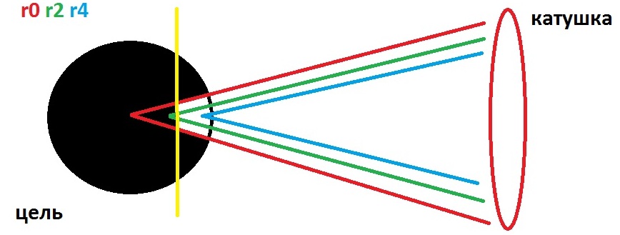

У меня вот тоже получалось, что реактивити глубину жрёт... Связываю это с шириной (толщиной biggrin.gif ) луча катушки. При повышении скорости улучшается разделение, луч становится Уже... И вот что видим...
На рисунке: пересечение желтой линии с красным и зелёным "лучиком" - длина сигнала при прочих равных настройках. При "синем" реакт.4 - сигнала нет.

QUOTE(kolanattt @ Mar 24 2013, 14:44)
странное поле у ДД датчика smile.gif всегда думал что конус только у моно(кольца), а у ДД луч плоский smile.gif

QUOTE(fiskars @ Mar 24 2013, 13:50)
Ну, утрировано же нарисовано cheesy.gif ... Плоский то он плоский, но всё-равно на конус jazik.gif cheesy.gif

QUOTE(kolanattt @ Mar 24 2013, 14:54)
Или..чо?..
утрированно это вот так:
а если изучать подробно как электромагнитное поле распространяется в пространстве у датчиков металлодетектора то можно попортить голову biggrin.gif

QUOTE(ВаДяН @ Mar 24 2013, 13:39)
Вадянчик, вы прям герой труда открывший не иначе как Америку biggrin.gif . Все это по-моему уже давным давно знают все кому лень. Очевидно же что если приборка не озвучивает виброглюки катухи, всякого рода ГК, грунт, перепады грунта со всякого рода трещинами грунта и лунками оставленными нашим братом и т.д., и т.п. - то сигналы все равно от всего этого перечисленного для прибора никуда на самом деле не деваются.
И по виброглюкам катухи как по мне так же само понятное дело, как ты ее эту катуху не успокаивай шибко правильными настройками - все равно так эти виброглюки катухи все так же по-моему никуда не деваются и не испаряются. Вернее виброглюки или механическая устойчивость ВТП как сидели в катухе так и сидят катухе (просто приборка их не озвучивает) как и у любого другого прибора - будь то Сиг, Эксп minelablogo.gif и т.д.

QUOTE(uspeshnik @ Mar 24 2013, 16:00)
Чувствительность это отношение уровня полезного сигнала к уровню мешающих сигналов.
О!!! Теперь я не понял, о чём речь? 17.gif Так, что регулирует параметр СЕНСЕТИВ? По мне, так как раз величину магнитного поля, создающего катушкой. Уменьшая поле меньше захватываем...... ddd.gif
Дворянство по-французски ни бельмеса. Фурье не читают. А в народе мрак, дичь и отупение.

[quote=SWW,Mar 24 2013, 14:35]
Большинство в данный момент сидят дома из-за погодных условий и, когда наступят реальные условия поиска, вы поймете, что занижать баланс, реактивити и тот же сайленсер на практике не сможете.
Причины:
1. При низком ГБ будут сигналить ямки и пустоты в земле
2. При низком значении реактивити у вас будут сливаться и размываться полезные сигналы и соответственно пропуски коротких сигналов-мелкие цели типа "чешуя".
3. При низком сайленсере могут возникнуть головные боли biggrin.gif и никакой пользы.
4. При высоком ТХ возможно ослепление и вы не увидите мелкую цель.
В корне не согласен про БГ . При его понижении может и будут ложняки , но легко определяемые . А вот полезную цель вы вряд ли пропустите . Прибор будет ее четко и ярко озвучивать . При этом есть еще показания вди , которые помогают соориентироваться . Проверено на практике .
Насчет реактивити согласен , меньше 2-ки почти не опускаю , так как в реальном поиске особой разницы не заметил .
При низком сайленсере головных болей замечено не было , а вот польза ощутимая . При его повышении вы режете часть подмаскированных сигналов . Особенно на мусорке . То что кидает железо в цвет ерунда - такой звук определяется на ура . Естевственно его надо и повышать в зависимости от ситуации , но в понижении тоже много плюсов .
Про ТХ . Ставить его выше или ниже - это уже зависит от места поиска и задач . Кстати на ТХ-3 легко берет чешую и мелкие медные пуло и не слепнет .
