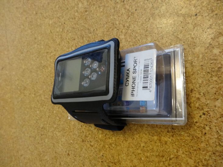

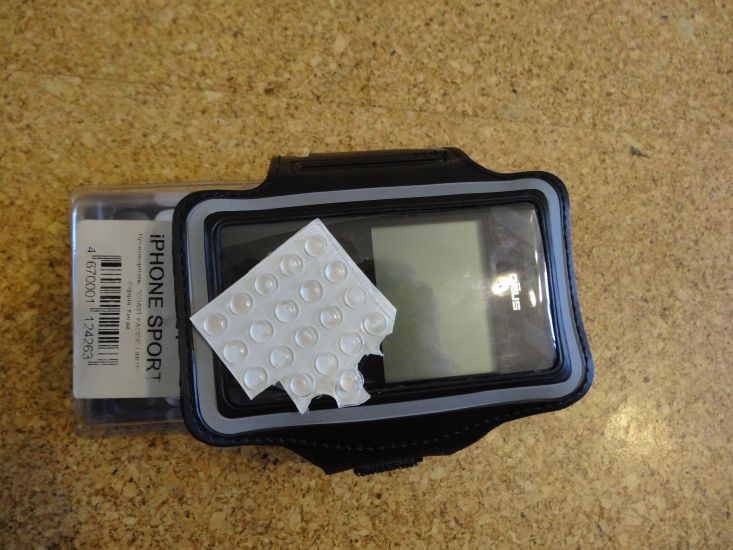

Привет деусоводам.Подготовка к сезону в полном разгаре.Приобрел чехол для блока на руку.Присоединенное изображение
Ашан-сокольники (это в Москве) порадовал своей гуманной 300 рублевой ценой.
А поднявшись на этаж выше, в Леруа,добыл самоклеющиеся мебельные демпферы-для наклеивания на кнопки нашего любимого девайса! biggrin.gif Присоединенное изображение
