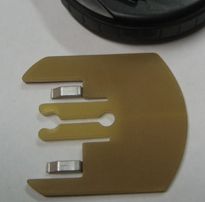

Пока зима, решил сделать тот самый переходничек к блоку ушей.
Осталось напаять гнездо или провода.
Текстолит толщиной 2 мм, кому надо - скину файл в Corel.

Yuran-vld, изящно и сложно. Вы это делали с учетом крепления к штанге? Если просто блок в кармане поносить и с него выводить джек на наушники проводные - есть более простое решение.

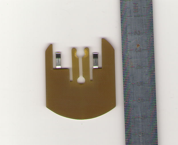

а размер на верхнем фото в увеличенном изображении соответствует размеру оригинального переходника, или нет,а то хотел приложить лист кальки, и обвести по контуру,подумал ,лучше сперва спрошу,и не мне одному наверно хотелось бы срисовать .

вот скан с линейкой, печатайте чтоб линейка совпала с реальной.
или вот: ширина 41мм

мне нравятся "затычки" в уши - в них не жарко и шапке в холод не мешают, а блок пока на штанге поношу, да и громкость с блока не регулируется.
"Затычки" использую от гарнитуры Nokia там провода в тканевой изоляции - прочные и качественные.

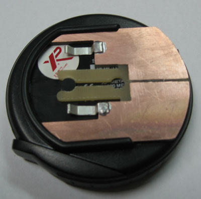

Yuran-vld, ясно. Ну тогда я правильно ответил про сложность. да, изящно, но можно обойтись без этих фигурных вырезов, достаточно одного, который пропускает шпенек на блоке. И тогда напаийка контактов тоже не нужна. Потом режете токопроводящий слой на текстолите пополам, отделяя, как говорится, "минус" от "плюса" и к этим половинкам в любом удобном вам месте (только чтобы не мешало блок крепить к этой плате) припаиваете провода с выходом на джек.
Повторюсь, у вас получилось очень изящно, но - трудоемко.
да и делов то на час всего вышло со всеми примерками и подгонками (дольше шаблон рисовал на компе)
