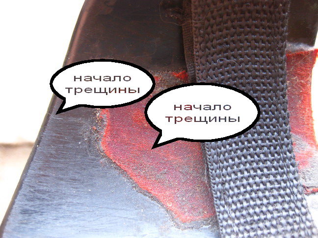

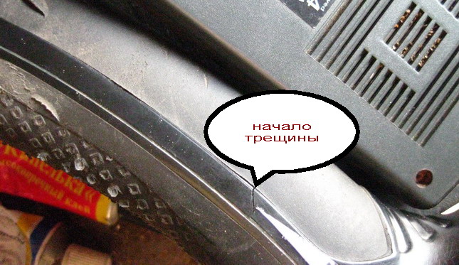

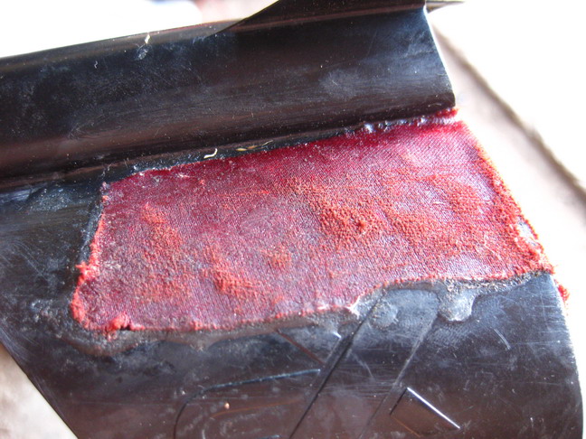

Исчо одна ложка дегтя в бочку с медом.. Подлокотник деуса один в один повторяет болезни Экспов. Появляется сначала маленькая трещина.Если ее вовремя не укрепить эпоксидкой с пионэрским галстуком покупка расходников гарантирована... bash.gif Мой подлокотник выдержал половину осени и весну...

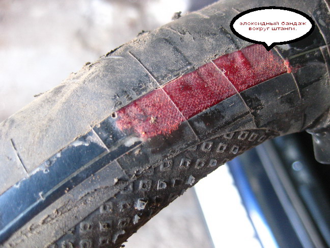

А ты отвинти и увидишь,что доступа к полости рукояти нет. Я сам хотел так сделать,но решил,что стеклопластиковая оболочка под резиновыми накладками будет надежней и легче. И не ошибся. Теперь можно и траву косить штангой...

Да,при снятии штанги там нет доступа.Но можно очень легко в перегородке просверлить отверстие через которое заливается эбокситка.Заливать всю полость ручки,до отверстия.После отвердевания смолы эта дырка будет закупорена.Так что это тоже вариант(ИМХО)

Пластмассу внутри рукояти не обезжиришь и не обработаешь наждачкой. Поэтому такая заливка просто тупо утяжелит рукоять. А ребра жесткости внутри есть . Они не дадут возможности заполнить ее до упора ..
