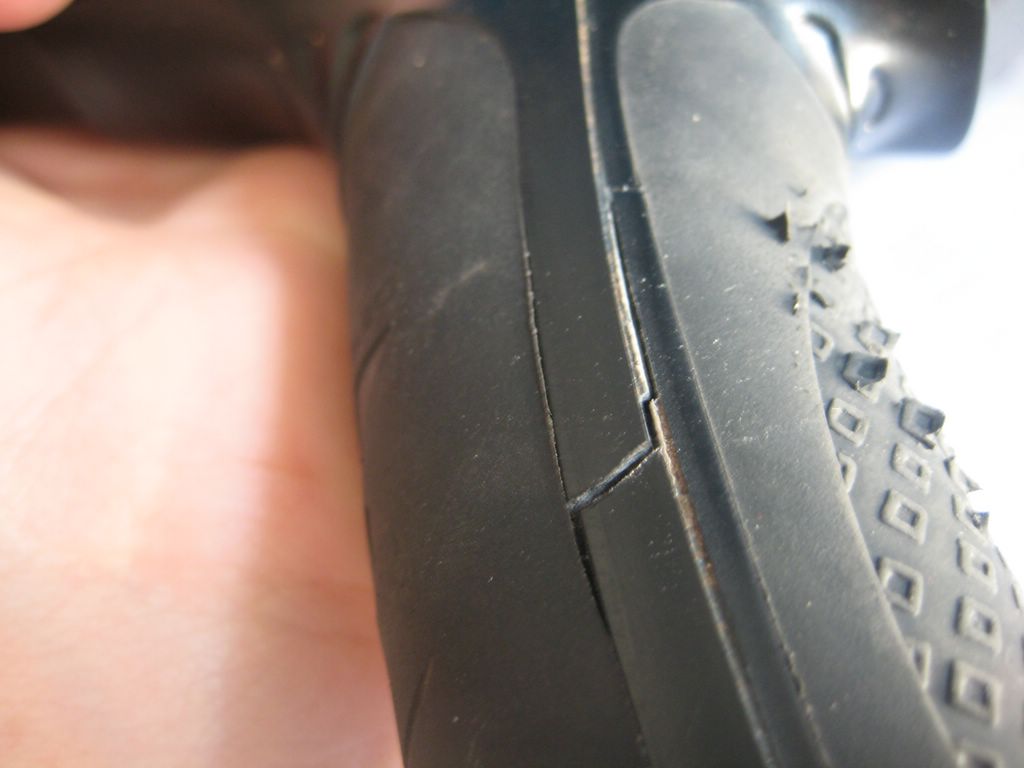

Без косяков не бывает.Вчера ночью на пляже треснула рукоять,причем разлом больше чем на снимке,под резиной..Это же нужно додуматся сделать такую (цензура) Место которое испытывает большие нагрузки на скручивание изготовить из полой пластмассовой трубки,ну вделали бы ребро жесткости какое.Теперь вот не знаю что делать,отвезу продавцу,он сфоткает,а дальше х.з, думаю что ни гарантии ни докупить зип у лягушатников не получится..Может сразу тащить ремонтникам бамперов и пластмассы?

QUOTE(kamrad @ Jul 12 2010, 11:50)
прочность штанги главный баг от Ф.И. 49.gif ...у товарища появилась трещина в месте фиксатора нижней штанги так точнее 17.gif ,у меня пока не чего не вылезло blink.gif интересно ХР это как то исправят?.. или политика будет как у Майнлаб 17.gif

QUOTE(kamrad @ Jul 12 2010, 10:50)
Эт самое слабое место штанги. Я очень просто вылечил с помощью эпоксидки. Аккуратно поднял резиновые накладки в районе трещины Промазал разведенной 1:10 эпоксидкой. Поверх наложил кусок искусственной ткани от старого пионэрского галстука)Еще раз сверху промазал. Вернул назад резиновые накладки. Обмотал изолентой. После полимеризации смолы изоленту снял. Все как новое!и даже крепче!

QUOTE(markoni @ Jul 12 2010, 12:09)
будим иметь ввиду на будущее! biggrin.gif тут вспомнилась одна фирма ,после покупки обработать напильником! cheesy.gif
