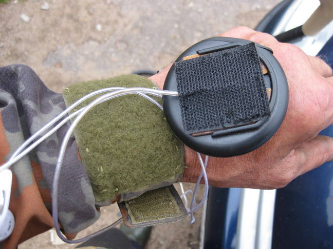

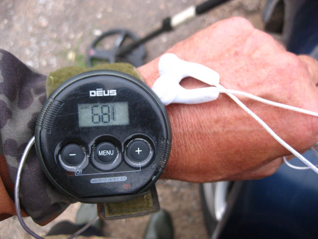

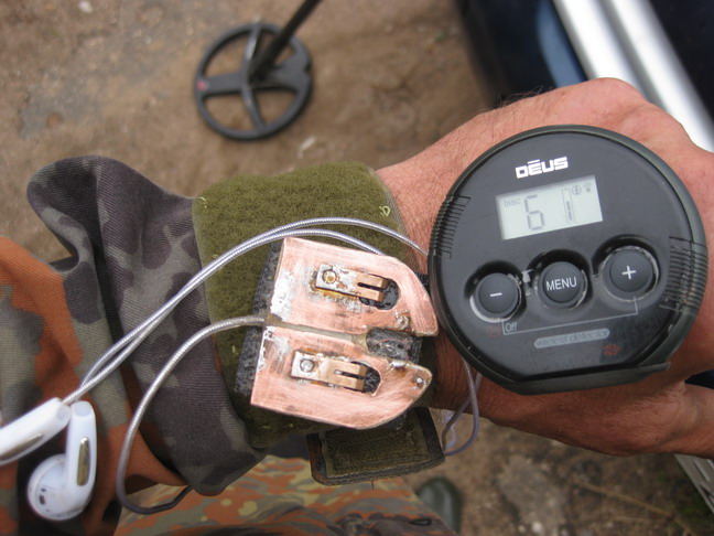

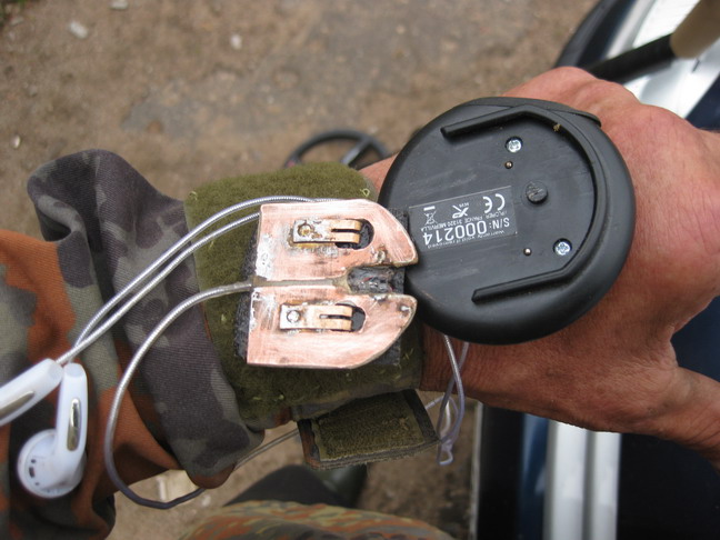

Сильнейший ливень отбил сегодня всякую возможность поковыряться в земле.. sad.gif Решил воплотить в жизнь некоторые свои идеи по превращению доп катухи Деуса в полноценный прибор.Получилось офигенно.. Теперь электронный блок от наушников крепится на липучке,которая в с вою очередь-на запястье левой руки. ВДИ и кнопки меню хорошо видны и доступны для переключения..Все легко мастырится в домашних условиях .Гарантия не нарушается.. В качестве штанги я использовал костыль,предварительно согнув его у рукояти,обрезал на 35 см.Затем на обрезанный край костыля плотно посадил штанги экспа ,на которые как родная стала катушка деуса.До этой переделки экран висел на ушах и выдавал инфу соседним копарям... smile.gif Мне предлагали на очках приспособить зеркало заднего вида,чтобы видеть ВДИ cheesy.gif Моя идея оказалась лучше..

markoni а я просто заказал штангу от ХР первых моделей на всякий случай, для большой катушки.
Вариант с ушами довольно интересный.

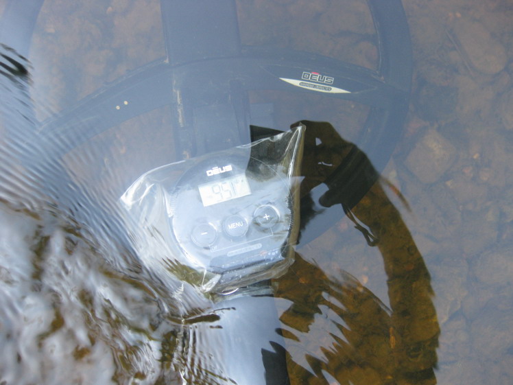

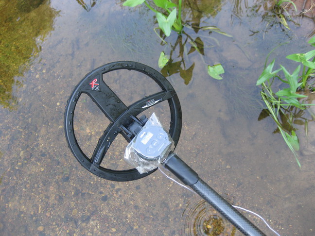

Жара! С утра снарядил свой подводный Деус и вперед.. под воду... 18.gif Первые впечатления: Что в воде,что на суше прибор ищет безукоризненно.Глюки появляются при ТХ повер на тройке.Я думаю из за несовершенства крепления прибора к штанге.Придется мастырить дальше. Если прибор расположить прямо на катухе,то появляются ложные сработки.. по типу микрофонного эффекта. То же самое происходит если в качестве штанги использовать штатную,из дюралевого сплава. minelab.gif рулит..Штанга из углепластика само то.Расстояние между прибором и катухой 5-7 см.Хотел похвастаться находками,но оставил их там же где они и лежали..Трех гусей никто не отменял... cheesy.gif По первым впечатлениям у меня появился явный конкурент Мечу.. smile.gif при цене ниже Сорекса... cheesy.gif
