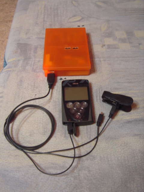

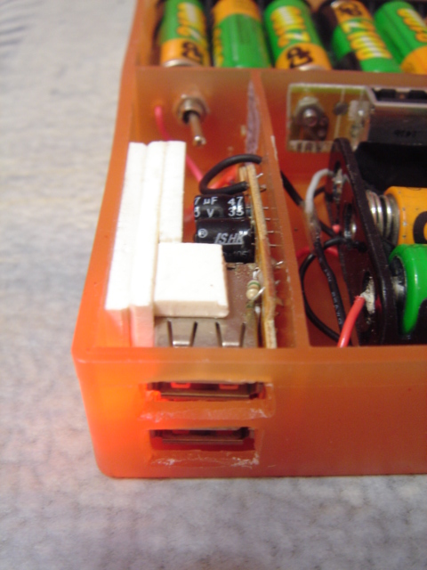

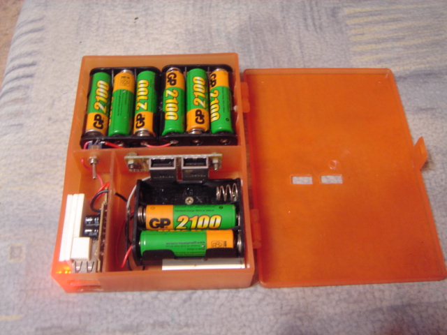

QUOTE(-_@_- @ Nov 9 2012, 11:58)
Подскажите, экстренную зарядку компонентов прибора чем можно сделать?
Родная экстренная зарядка дороговата.
Может мобильную зарядку для сотика можно использовать? Какая модель подойдёт для этой цели?
Взял пластиковую коробку (для рыбацких крючков (50руб)) + кассеты под батарейки(аккумуляторы) ...по 15 рубх3шт. Купил авто зарядку на 5в ток нагрузки 1А.....сразу с 2 USB выходами (думал о напарнике)...за 80руб. Ещё платку с двумя USB выходами (подключил на прямую...от кассет (12В)....бодключаю фонарь...в палатке)...за 10руб Ну и мини тумблерок(10руб) , для переключения напряжения....на 12 или через авто стабилезатор 5 Вольт.
Кассеты соединил последовательно в набор (12В), платку авто зарядки,вытащил из корпуса и встроил в коробку зарядника. Всё соеденил в единую схему....и вуаля!.....зарядник готов к действию smile.gif В кассеты,вставляю аккумуляторы,ранее заряженные дома. Тумблером,переключаю напругу либо на прямую(12В) на пару выходов (что с верху коробки).....освещение в палатке,либо на два выхода (с боку коробки).....для одновременной зарядки всех трёх компонентов....двух ДЕУСов !!! Дёшево и сердито! biggrin.gif В долгие поездки,можно брать несколько комплектов заряженных аккумов либо батареек. pioneer.gif
