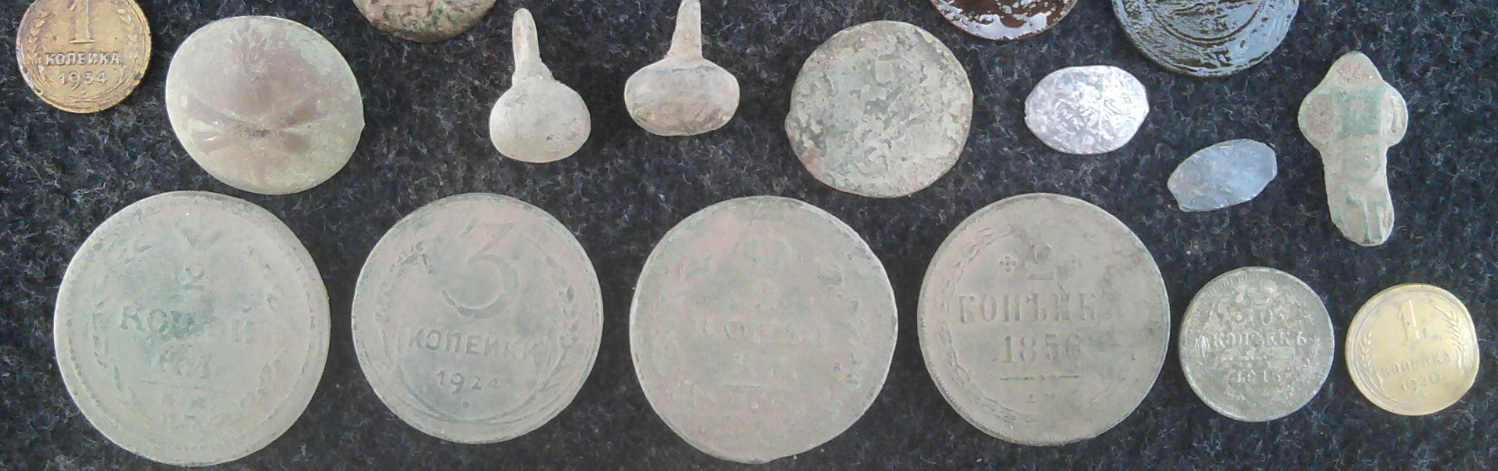

Ну вот я сегодня и совершил первый выезд с Деусом.Примерно вывод такой-"будь проклят тот день когда я сел за баранку этого пылесоса" smile.gif Конечно это преувеличение ,но со звуком я так и не смог подружится(6 часов -пашня,пляж,заросшее поле) Буду пытаться перенастроить себя под другую озвучку ,но нутро решительно бастует(за звук пинпоинтера наоборот всеми руками за,личный мини паровозик smile.gif ) Теперь о первых недостатках прибора.Все они связаны с использованием проводных наушников.Громкость оных НЕ РЕГУЛИРУЕТСЯ!Я честно говоря в шоке..вспомнил асю smile.gif Звук в наушниках такой , что когда под катушкой сигнал , можно обсериться со страху,как будто взрыв в голове.Господа скажите , что я ступил и звук гдето все же регулируется..ну пожалуйста скажите smile.gif(у меня к счастью оказались наушники капельки с регулировкой громкости-хвала всевышнему,кстати на поле с очень редкими сигналами такая громкость просто спасает-сигнал не пропустишь точно,проверено лично) И второе замечание-наушники с 3,5 мм джеком на который накручивается переходник на 6,3 просто не подходят к блоку деуса..не хватает длины джека изза этой самой резьбы под переходник.
Кстати соревнование(мини) по глубине с Сорексом с 10" катушкой деус(а точнее 100% я)проиграл..на тихом сигнале Сорекс давал копательный сигнал а Деус помалкивал(конечно все настройки не перебирал..только реактивити погонял да чуйку-не помогло..до кручения БГ не дошло)В итоге трешка советов была бы мной пройдена.
Находки конечно были и они то и давали уверенность что я с Деусом всетаки уживусь.Фотки если комрад выложит, то сюда брошу.
Кстати вот ента "фича" когда сигнал четкий , а VDI нефига нет, немного нарягает..засечь с 30см а идентифицировать с 15ти, как то поАКАвски smile.gif
Сообщение отредактировано hamsul: Sep 29 2012, 18:36

Часов 100 у меня шло привыканию к Deus.
Сейчас более 300 часов,мозг автоматом даёт команду рукам.
И ещё добавлю.Здесь все благодарят другого продавца,а я брал у Петровича
и хочу ему сказать спасибо,прибор пришёл фартовый!
Сообщение отредактировано НЯХ: Sep 29 2012, 21:10
