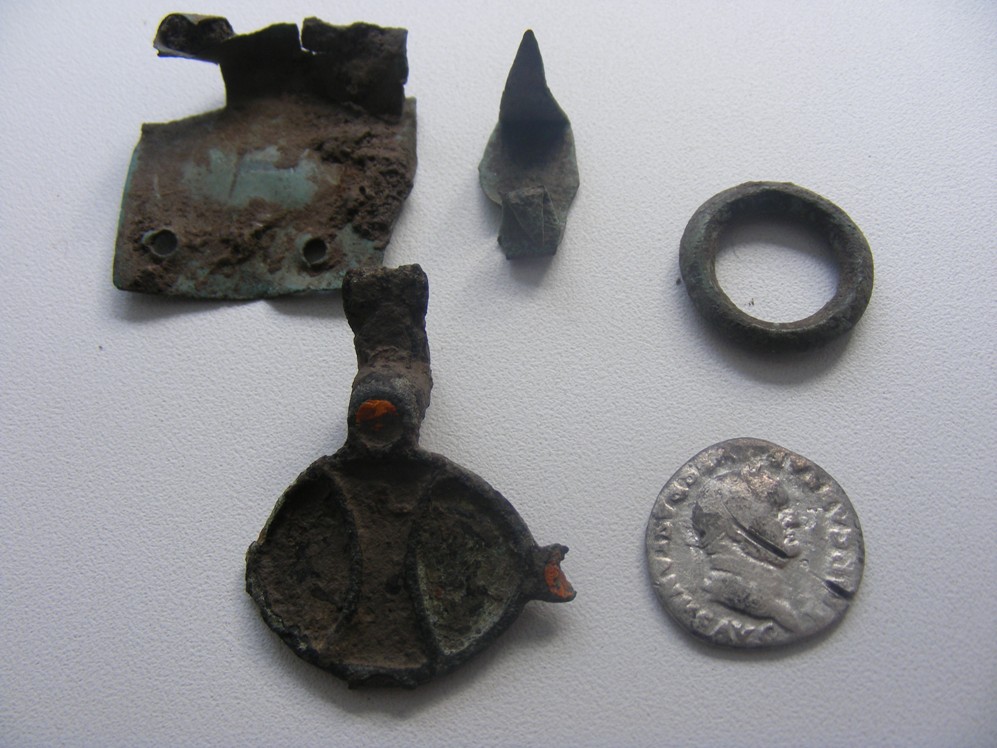

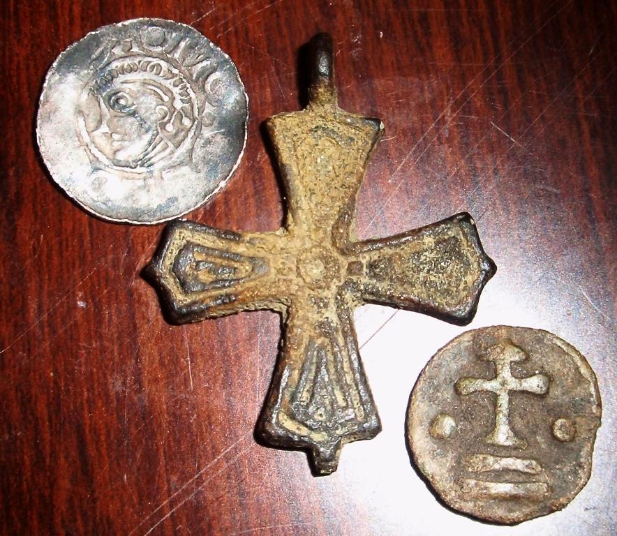

QUOTE(Базилио @ Sep 28 2012, 19:19)
Я раньше тоже верил в сказки..... smile.gif Все что надо он и с ушами найдет.Чего вы там все из него пытаетесь выжать....? У нас много сложных грунтов..? Данный комплект можно назвать-"все что нужно для полного счастья".Что имеем- легкую штангу,выполненую по всем законам эргономики из отличного,бархатного на ощупь пластика,катушку работающую на четырех частотах(4.8.12.18),уши,про которые забываешь,что они весят на башке .....и никаких проводов. 17.gif Один раз настроил под себя и ....все,ходим отдыхаем.14.gif Низкий поклон "францам"-молодцы.Все выше сказанное разумеется ИМХО и основано только на личных ощущениях и не более того.Хотите верьте-хотите нет....а я свое счастье нашел. smile.gif
Я тоже так думал, после тёрки я прошерстил одно место на стандартных настройках , нашёл крест, навершие-грифон,пряжечки,после меня это место прошёл товарищ со своими секретными настройками,нашёл одну пряжечку.
Потом я полностью перенастроил прибор и поднял с того же пятачка лезвие омулета-топорика и то, что на фото.
Всё же Деус без блока это компромисс.
Сообщение отредактировано Сергей Киевский: Sep 28 2012, 23:53
Базилио
post Sep 29 2012, 04:06
Создана #12573
Сообщений: 3,879
Зарегистрирован: 11-May 10
Пользователь №: 17,971
Репутация: 220 кг
QUOTE(Сергей Киевский @ Sep 29 2012, 00:46)
Вся наша жизнь компромисс.....А если еще раз пройдете по этому месту,то опять что-нибудь найдете. wink.gif Главное верить...... 14.gif Крутите рябята,крутите и будет вам счастье.Ладно удаляюсь,не смею мешать разговорам о высоком. cdira.gif

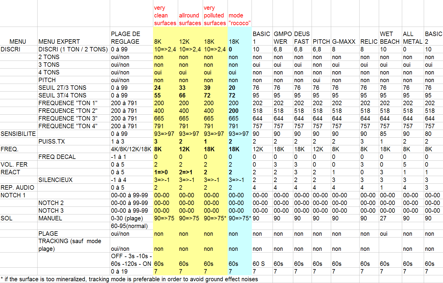

Вот настройки. На французском, но там всё понятно.
basic1 - первая программа, и тд.
Только настройки восьмой программы не соответствуют, сейчас прошивка другая.
