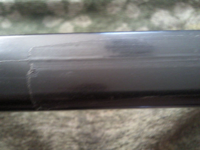

Плохо фиксируется нижняя штанга в ДЕУСе, прибор куплен в сентябре 2010 года.
Звонил сегодня в Металлопошук, сказали не гарантия, надо уплотнительную резинку менять.
Никто с таким не сталкивался? И почему не гарантия?

Проклей по штанге с низу чёрную изоленту-не тряпочную, и все дела.Я уже показывал-это самый быстрый вариант-незаметно и надёжно.Есть фотки разборки и замены прокладки в зажиме-не помню где. sad.gif

Интересно, где в Пошуке там резинку нашли? Там всегда стояли/ят пластиковые вкладыши. На них идеально подходит пластырь из аптечки Минелаба. Можно конечно и нулёвку вырезать и приклеить, но штанга тогда поцарапанная будет.

Спасибо за совет, сейчас снял штангу, резинок и правда никаких нет, приклею пластырь или кусочек изоленты.
А вот по поводу гарантии не совсем понятно, это ж не колодки тормозные, чтобы зажим расходником обзывать.
