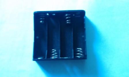

Добрый день! Сейчас замерил ток заряда от оригинального сетевого блока питания на катушку, ток 88мА значит чтобы сделать самодельное зарядное устройство от Авто-прикуривателя надо впаять в + ветку сопротивление 100ом штекер взять от любой автозарядки мобильника впаять разьем USB порта и кабель он идет в комплекте с Деус . Работы 10мин. Зарядка готова. Расчет сопротивления R=(14В-5В)/0.088мА=102ом
Разьем USB порта я использовал от материнской платы, правильно подключить и зарядка готова.
Также можно исползовать 4шт пальчиковых батареек сопротивление 10ом в кассету впаять разьем USB порта соответветствующий кабель и готово. Хватает зарядить не менее 10 раз. и дешево.

QUOTE(Lvionok @ Apr 13 2012, 10:53)
Добрый день! Сейчас замерил ток заряда от оригинального сетевого блока питания на катушку, ток 88мА значит чтобы сделать самодельное зарядное устройство от Авто-прикуривателя надо впаять в + ветку сопротивление 100ом штекер взять от любой автозарядки мобильника  и соответствующий кабель. Работы 10мин. Зарядка готова. Расчет сопротивления R=(14В-5В)/0.088мА=102ом
Можно исползовать 4шт пальчиковых батареек сопротивление 10ом в кассету соответветствующий кабель и готово. Хватает зарядить не менее 10 раз. и дешево.
Покапаешь LM7805CT TO220 в чипе с дипом за 60р и разъём USBA-1JS за 26р , и наслаждаешься автономностью , ехидно посмеиваясь над владельцами других мд taunt.gif
То есть пяти/шести батареек АА деусу хватает на 6/8 зарядок(минимум , если батарейки полно г) , по 10 часов работы (на каждой зарядке) =минимум 60 часов работы 14.gif

LM7805CT TO220 это стабилизатор напряжения с номинальным выходным током 1.5 А. Ребята а вы кто нибудь пробовали при такой зарядке катушки замерить ток заряда он намного больше 100 мА что смертельно для литиевых АКБ в Деусе. Ток все равно надо ограничивать сопротивлением где то около 10 ои.
И особенно большой ток будет когда аккумуляторы сильно разряжены а значит внутреннее сопротивление АКБ маленькое в результате ток может достигать и 200-250мА. А это ни есть хорошо для АКБ
Для испытателей новой бронетехники : аккумулятор заряжается не на прямую , а через контроллер , и ему без разницы 100а или 500ма на него пдают , главное чтобы было 5 вольт . При заряде нового аккумулятора 1100ма (родной 800 или 850 ма) от стабилизированного блока питания с током до 3 ампер при напряжении 5 вольт , потребление тока составило 0,33а .

QUOTE(Белых @ Apr 13 2012, 16:08)
Для АКБ в 1100мА ток не должен превышать 110пА или о.11А у вас в 330мА срок службы АКБ при этом в 4-5 раз меньше. а это уже статистика

При зарядке нового аккумулятора это вполне нормально , Любой зарядник от сети или прикуривателя выдает не меньше 1 или 2 ампер , контролем зарядки занимается контроллер на плате ,если не верите проверьте наличие тока на выводах пятаков для зарядки на катушке , он сам определяет сколько и когда надо . К тому же стоимость аккумулятора составляет 350р , и если он вместо трёх ле проработает всего два , я не буду горевать .Давайте делать выводы из практики , теория ничто без практики . Главное не хранить аккумулятор разряженным .

Господа электронщики подскажите: если взять кассету на 8 бат. АА и к ней припаять USB выход, Деус можно будет зарядить без последующих поломок или нет? Просто кассеты есть, а с паяльником не дружу smile.gif

QUOTE(Кастет Кастетыч @ Apr 13 2012, 22:16)
Можно. Мы же знаем, что контроллеры в АКБ стоят. Значит - контроллируют. smile.gif Всё нормально будет.
В LM7805CT TO220 нет ничего сложного , всего три вывода , в них невозможно запутаться .

QUOTE(Белых @ Apr 13 2012, 22:52)
Можно в деталях? На кассете только 2 выхода: + и —. Третий это что?
