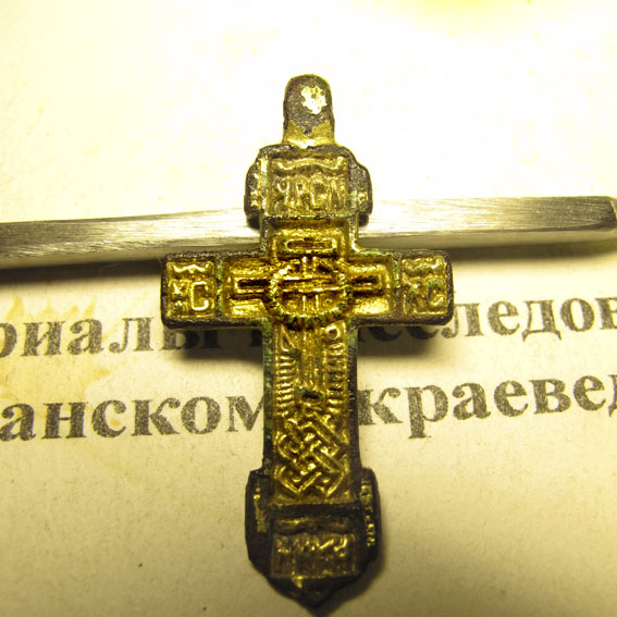

Вот я рассуждаю просто. Что такое патина?
Патина, это какие то, окислы на поверхности металла.
Если мы говорим о сплавах меди то это, скорее, всего окислы меди (куприт, малахит и т.д.).
А откуда взялся малахит или куприт сверху позолоты?
Мне кажется, что из лигатуры позолоты.
В сплаве произошло замещение медной составляющей золотом.
Медь лигатуры вытеснена на поверхность и окислена.
На мой взгляд, это грязь, которую нужно счистить.
Не ругайте, если я ошибся.

QUOTE(qwertyy @ Jun 6 2012, 20:44)
Грязь и патина совсем разные вещи... грязь убрать не возбраняется.

QUOTE(Шлиман @ Jun 6 2012, 21:11)
Не являясь спецом в реставрации.
Даже ни разу себя не попробывал в этом качестве.
Пришел к выводу, что позолоченные вещи всегда расчищаются до позолоты.

В золотом покрытии нет лигатуры smile.gif практически чистое золото. При огневом золочении золото растворяется в ртути и этой амальгаммой натирается очищенное и обезжиренное изделие. Затем его нагревали на углях, регулируя температуру с помощью мехов для поддува воздуха в горне. При нагревании ртуть испарялась и на поверхности образовывалось трехкомпонентное покрытие, верхняя часть которого была из чистого золота. Покрытие настолько прочное, что служит долго. Главная беда такого покрытия -механическое истирание. Там где оно становится тоньше или вообще исчезает при жизни владельца вещи можно и не заметить, такие вещи любили протирать для большего блеска. Но попав в почву метал начинал окисляться.Образующиеся кристалы окислов меди прикипали не только на поврежденных участках но продолжали свой рост на покрытую золотом поверхность, расширяя имеющиеся микротрещины тем самым открывая доступ кислороду и воде к нетронутым структурам металла. Примерно так происходят процессы окисления на нашей планете. Надеюсь я был понятен. smile.gif

QUOTE(litnik @ Jun 6 2012, 21:31)
Более чем.
Мои рассуждения по поводу появления оксидов меди на поверхности позолоты - ошибочны.
Ваша теория правдивей т.к. в этой позолоте нет лигатуры.
+1 Спасибо.
А вот пришла мысль.
Могли ли окислы меди лезть на поверхность через поры от выпаревшейся ртути.
Если да то это лучше объясняет распространение окислов по всей поверхности чем через трещины и потертости.

QUOTE(qwertyy @ Jun 6 2012, 22:29)
А вот пришла мысль.
Если сказать проще,то из одной трещины,может расплыться окислы на большую часть предмета.При расчистке,снимаешь всё до позолоты и ищешь именно эту трещину.Даже эта позолота не должна блестеть.Вот видно,где больше идёт утеря покрытия.Это выпуклые места.Происходит проникновение влаги и начинается коррозия.Коррозия подымает слой позолоты и выходит из трещин.При расчистке нельзя пользоваться жёсткими щётками.
