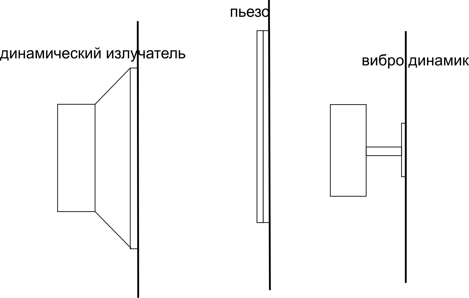

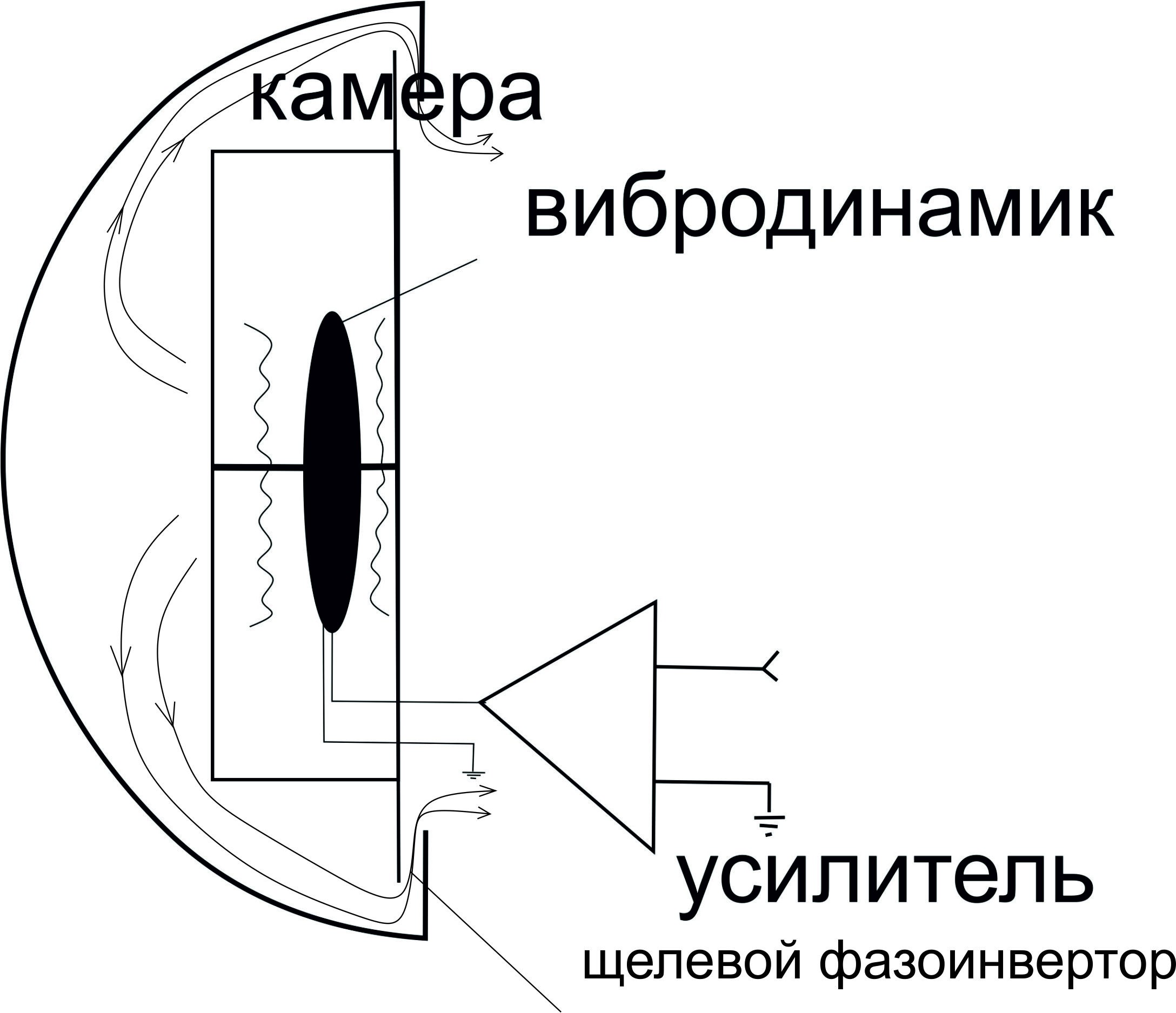

Ну глупости, какие секреты, написано что именно такую модель на продажу не изготовляем. Себестоимость высокая. И начинать что? Я ответил человеку на его вопрос или кто то здесь кому то что то должен? ))) Раскрывать гидрокамеры чтобы показать устройсто наушников публике, по понятным причинам я не буду, они залиты компаундом и лезть туда себе дороже. А схематично попробую сейчас нарисовать: Присоединенное изображение
Сообщение отредактировано Потрошитель: Mar 3 2019, 13:26
Потрошитель
post Mar 3 2019, 13:34
Создана #387
Сообщений: 746
Зарегистрирован: 29-May 17
Пользователь №: 2,363,926
Металлоискатель: Deus 2, Garrett Apex
Репутация: 67 кг
Вот так более понятен принцип работы:Присоединенное изображение

А зачем так сложно?!
Если в стх не хватает мощности раскачать пьезо нормально, то просто усилитель для пьезо вам раскачает динамики так, что больше и не нужно будет.
При этом конструкция наушников остаётся самой простой.

QUOTE(pjrough @ Mar 3 2019, 12:42)
Мощности не хватает не только у Зо-Зо, а у всех приборов кроме специализированных подводных. Наушники универсальные под всё что угодно с регулировкой громкости. Для нас это не сложно, а так поделка выходного дня. А всё для того что бы под водой получить насыщенное плотное звучание с хорошим запасом звукового давления для подшлемника , скубы или хуки. Я же написал что для себя а не с целью с экономить и 6 часов к ряду слушать мерзкий потрескивающий визг. Тем более вибро можно просто положить рядом на песочек и всё прекрасно слышно. Кому то нравится пьезо, кому то и коза жена.)))
Сообщение отредактировано Потрошитель: Mar 3 2019, 14:27

Не мне осуждать человека, если он козу за жену держит или решил вибродинамик поставить. Каждый получает удовольствие от жизни так, как хочет и имеет полное право на это.
Для читателей же темы скажу, что я лично сомневаюсь, что решение с "вибродинамиком" будет иметь лучшую частотную характеристику, чем просто пьезоэлемент, не говоря уже о классической динамической головке.
Опять же, если стх настолько слаб, что нужно ставить усилитель, то куда проще сделать наушники на пьезо или с динамической головкой. Причем динамическая головка даст лучший звук.
Оба варианта прекрасно будет слышно под водой.
