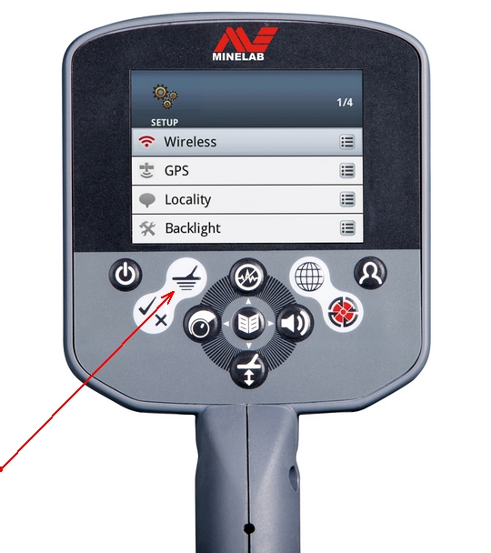

Парни подскажите как переключиться в режим все металлы?

Поле освободи полностью от маски

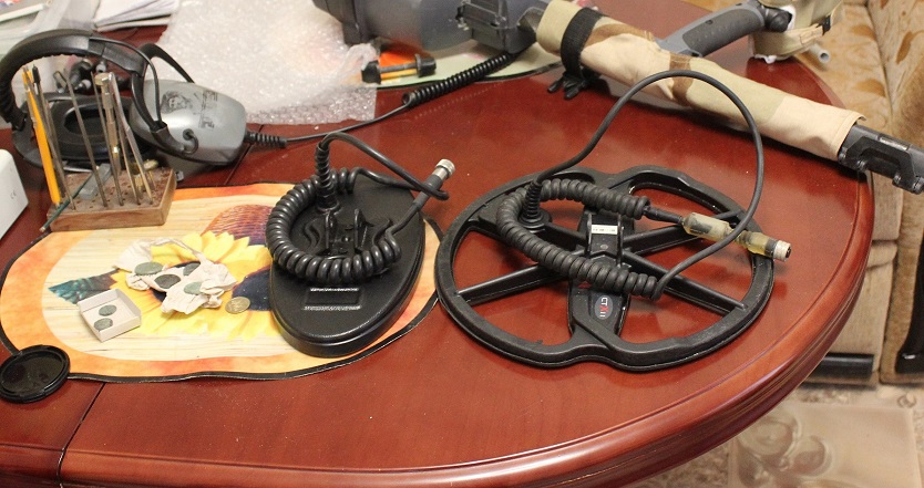

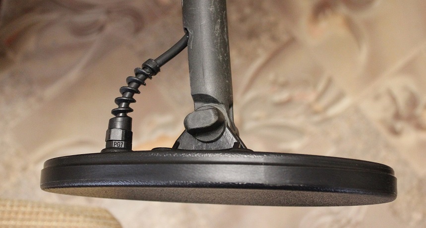

доделал свою катушку на стх 3030 получилось очень даже неплохо,
защита в комплекте,кабель сделал сам с правильной пружиной,которая не растягивается

Жека, как она по сравнению с родной снайперкой?

пришла катушка от Евгения!!! что могу сказать сделана катушка добротно кабель стоит толще чем на родной, защита тоже снизу толще родной, только можно кабель сделать см на 8-10 длиннее когда просовываешь немного не получается что бы прикрутить просовывал проволку что бы достать, по длине штанги хватает с головой на всю вытянутую штангу, теперь о главном))))) выехал на пляж тестил на берегу в песке так как стоит лед на Днепре, глубина от штатной катушки на мелких целях немного меньше но не значительно серьга на 2,1 гр штатная 9-10см Женина 8-9 это четкий сигнал , на больших целях получилось штатная бьет на пару сантиметров больше(большая цель была обручалка на 9 грамм) закопана в песке с линейкой штатная четкий сигнал 26 см Женина- 23- 24см , теперь что порадовало это разделение цели видит лучше чем штатная рыжики между черным металлом, бьет цели четко по центру, не так как родная во все стороны пока десюрик в ямке выкопаешь не один раз копнуть надо(кто в воде с ним копает тот поймет о чем я) ,центр цели это вообще меня удивил четко по центру катушки , могу сравнить по поиску монеты в ямке с катушкой( нел шарпшутер на экскалибуре ) показывает цель четко по центру прошел после теста по пляжу с одной и другой мне конечно больше понравилось с Жениной катушкой ( это лишь мое мнение, а не реклама катушки) , как будет вести себя в воде отпишусь как только попаду на море с ув Владимир

по сравнению с родной снайперкой мне кажется у Жени она лучше сведена четче показывает цель ну и длина больше снайперки махать меньше придется

А размер катушки какой?

Размер получился 24см на 12 см как шарпшутер неловский

фото катушки

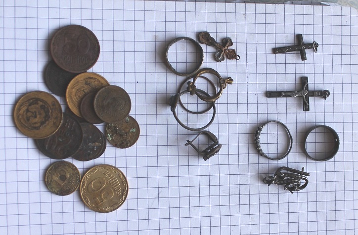

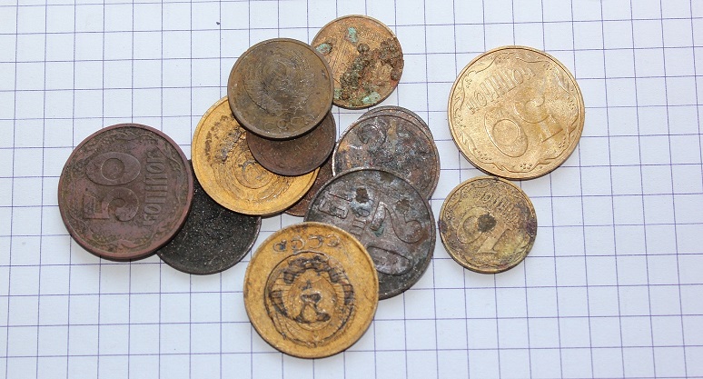

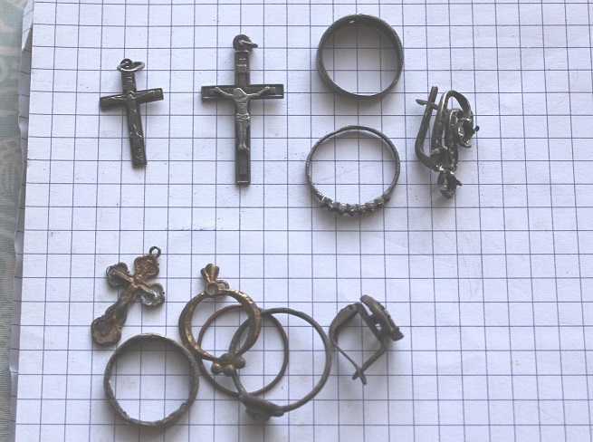

выходил на пляж с Жениной катушкой у себя на водохранилище , днем раньше на этом пляже два копаря один с ат про, второй с мечем(комрад с запорожья приезжал) отходили часа четыре я полез в воду на следующий день на этот-же пляж , золота они не копанули но один штук шеть сережек бижутерии накопал и одну серебряную(с их слов ) второй тоже пару сережек и монет, пляж с мусором железа , копал практически все сигналы между железным мусором, сигналы четко по звуку серебро слышно, вди я в воде не смотрю (золота не попалось) находки все старые совдеповская мелочь бижутерия и серебро , серебро между мусора и монеты видит катушка хорошо, ходил тоже около четырех часов, как то так
