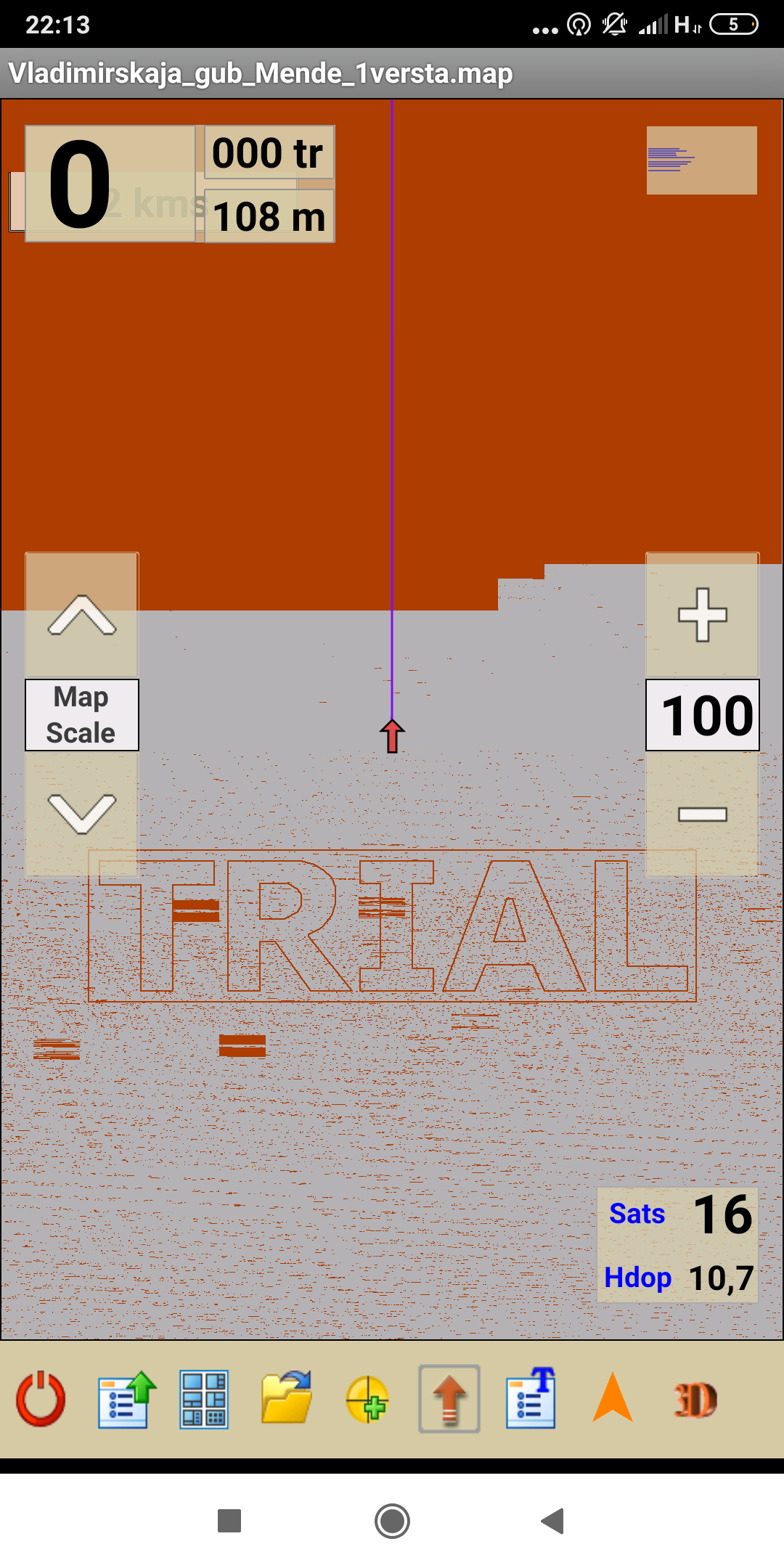

Всем привет. Есть у меня карты для озика Менде, раньше работали без проблем, сейчас вспомнил про них, скачал озик 1.31 и ничего не работает, на компе все норм.

Да снесити 18.gif вы это недоразумение и не мучайтесь больше с этой ози для андроид , прога работает отвратительно ranting.gif
для андроид есть более достойные программы
