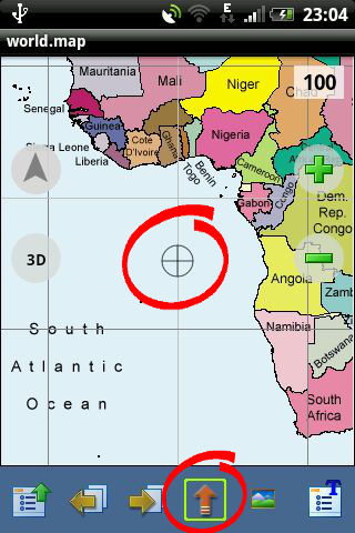

Еще вопрос - как выключть навигацию(поиск спутников) не закрывая озик?

QUOTE(Копоподвох @ Nov 11 2014, 15:58)
Справа, помоему третья или четвёртая кн снизу,  с квадратом, отключает притягивание курсора к местоположению и позволяет перемещать курсор по карте и двигать карту.
Я не про это - извиняюсь не правильно наверно вопрос задал.
Как отключить GPS совсем не закрывая Озика(чтоб аккум не садить лишний раз) к примеру дома на диване) В Андрозике есть кнопка специальная на панели в мое старой версии для мобайл тоже кнопка была а тут не могу найти нигде -постоянно ищет спутники при запуске сразу.
Чем дальше в лес тем больше интерес

QUOTE(overlive @ Nov 11 2014, 17:04)

QUOTE(overlive @ Nov 11 2014, 15:53)
Спасибо Копоподвох - все понял)
Сергей показал как раз ту кнопку, которую я обозвал с квадратом, про стрелку внутри я позабыл, планшет дома я на работе.
Ещё, в верхнем трее андроид планшета, ежли провести пальцем, поверх ози, вылезает панель с кн вкл/выкл вайфай, блютуз, гпс и жсм и режим в самолёте.

QUOTE(Копоподвох @ Nov 11 2014, 19:13)
Вот это помогло разобрался неудобно конечно но хоть так - странно что в самой программе нет отключения GPS .Спасибо всем за помощ.

QUOTE(overlive @ Nov 11 2014, 20:23)
Как Вас понять? Кнопка то, есть!Какое еще Вам, отключение надо?

QUOTE(sergez0r @ Nov 12 2014, 19:24)
Мне нужна кнокпка есле такая есть как вы говорите которая оключает GPS приемник в смартфоне при открытой программе ози.Та которую указали вы отключает только привязку карты к местоположению.К примеру в ози для виндовс мобайл и в Андрозике есть такая кнопка что удобно - не сажает аккумулятор пока просто работаеш с картой.Есле ткнете меня в такую кнопку в Ози для андроида буду вам очень благодарен.

QUOTE(overlive @ Nov 12 2014, 21:28)
Ааааааааааааа! Тогда в верхнюю часть меню,отключить GPS,такая имеется.
