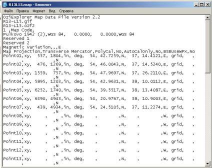

QUOTE(serdzhik @ Aug 6 2012, 13:41)
Добрый день, скажу как я устраняю проблемы если андрозик не вдит карты:
1) открываю файл map или ozf, блокнотом и проверяю чтоб
название листа во второй строчке совпадало с третьей :
OziExplorer Map Data File Version 2.2
100k--n36-077--(1985).ozfx3
2) так же проверяю нет ли в названии русских символов в названии карты.
3) некоторые карты по каким то причинам приходиться конвертировать программой img2ozf.
а так за 1.5 года использования андрозика к самой программе нареканий нет.

Проблема решена biggrin.gif (спасибо SHS),везде убрал кириллицу,в том числе обязательно и в названиях папок,если кому нужна бесплатная помощь,пишите в личку smile.gif .
